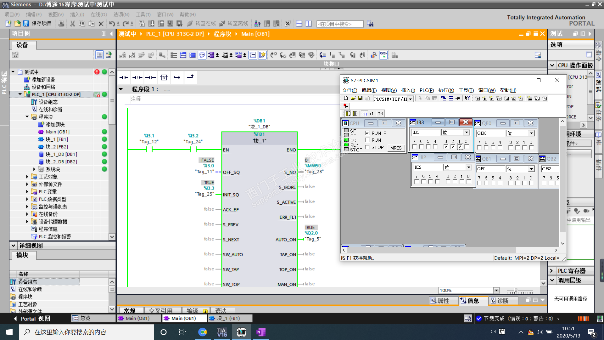

    在这里我用的是博途V16的软件 , 通过仿真来解决我的疑惑
    本人还是一名学生 , 我使用的PLC是313C-2DP , 在一次学校编程调试中偶然发现了 , 用Graph的使能处和init_SQ的引脚使用同一个地址会发生错误(图 1)
                                                                                                                                        图 1

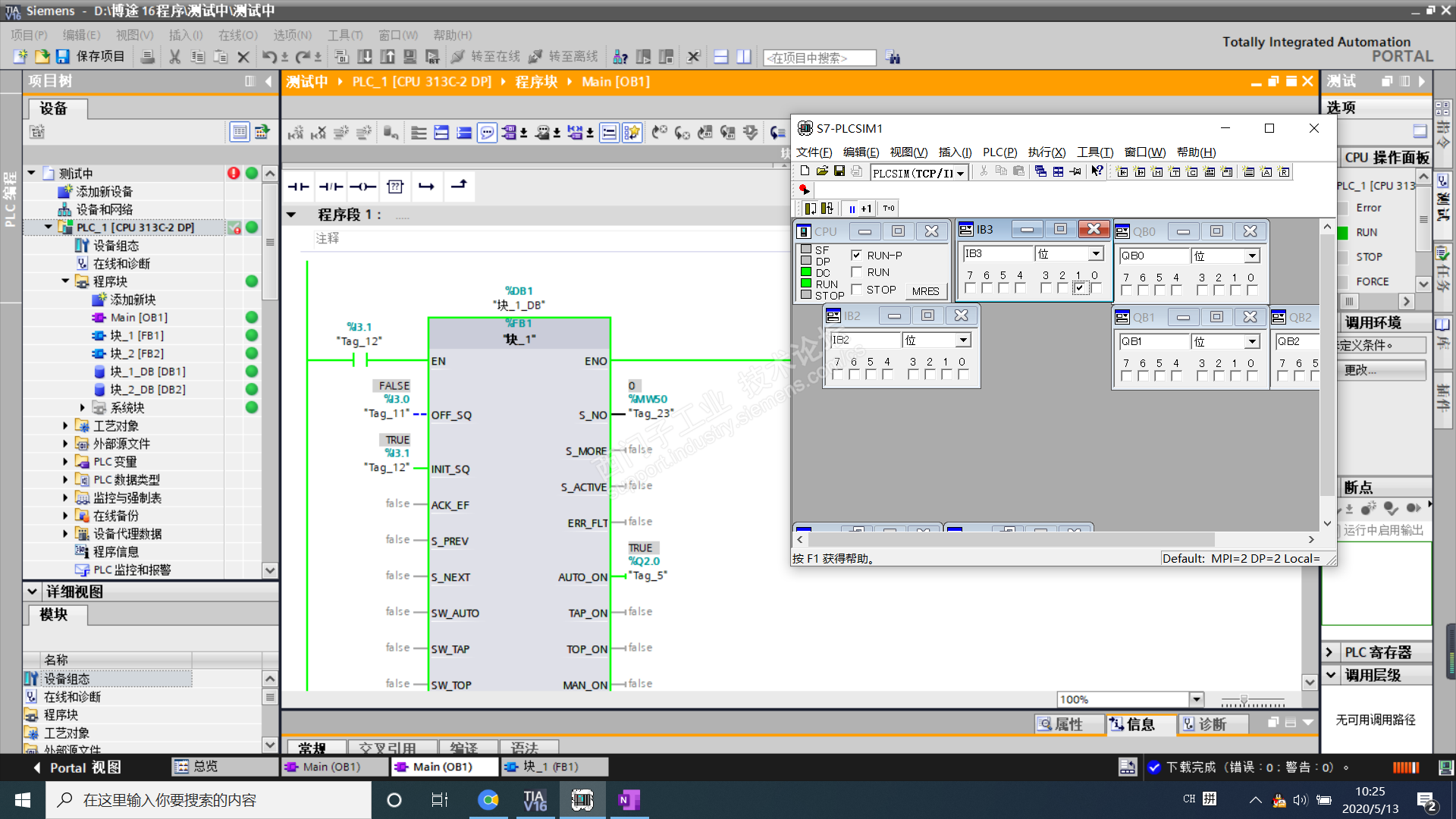

     首先使能OFF块 , 关闭顺控让 S_ON步为0 ,  然后使能 i3.1 发现初始化失败, 步数还是为0( 图 2 ) , 按照正常的扫描周期应该是先使能顺控块 , 再往下扫描其余引脚 , 但是结果却非我所想
                        图 2

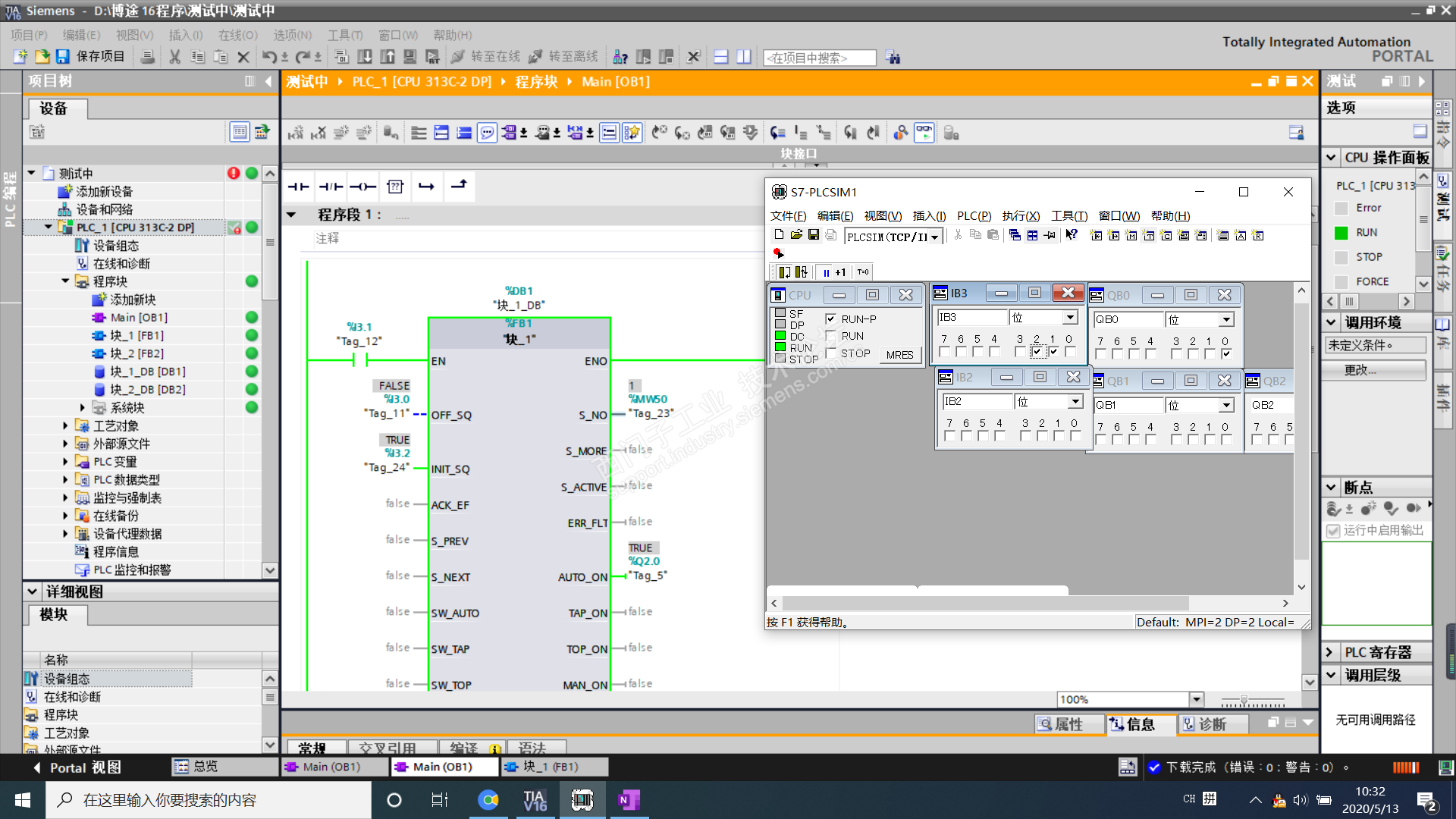

        紧接着我又换了一种方法 , 猜想是不是因为EN使能的地址和INTI的引脚地址相同才导致的 , 我把INTI处的引脚地址换成了I3.2 , 再用单周期仿真让I 3.1 和 I 3.2的在用一周期中接通然后看结果 , 结果让我既惊喜又更加疑惑了 , 初始化成功 , S_ON步数也成功为 1 (图 3 )
                        图 3

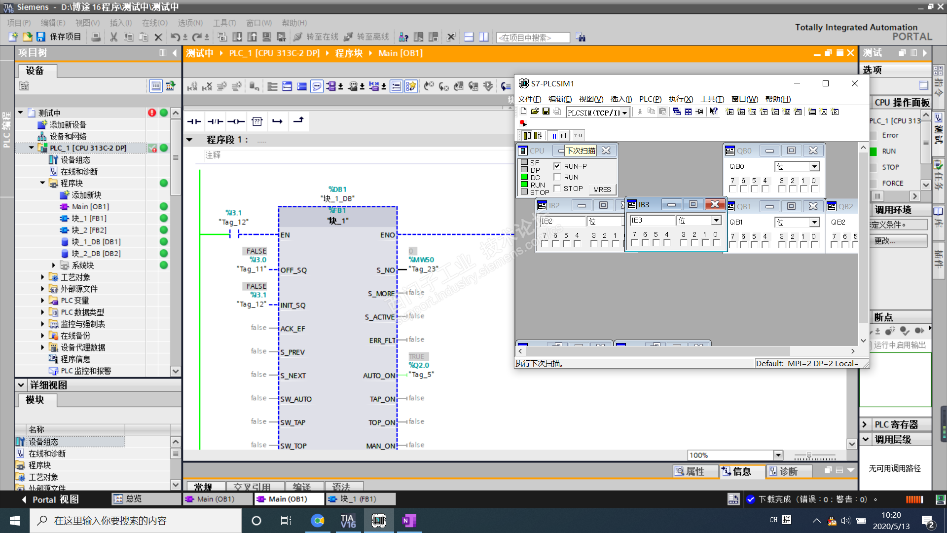

    然后我试了下EN添加两个常开 , 地址情况下会是什么样的情况
    结果发现无论INTI的引脚地址为什么 , 都会初始化失败 (图 4)
                         图 4
    以上就是我对这次的实验过程 , 没有解决我的疑惑反而让我更蒙了 , 虽然这中情况下的解决方法有很多 , 但是这些问题在我心中就像是一根刺 , 还望论坛的大佬能为我解解惑 , 拔掉我心中的那根刺,感谢各位
