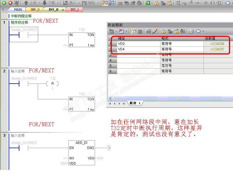

你加在T32定时中断子程序的任意网络段FOR/NEXT指令,会延长T32定时中断执行周期时间,这样差异毕现了。
图示:
