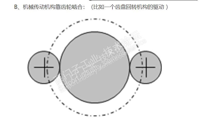

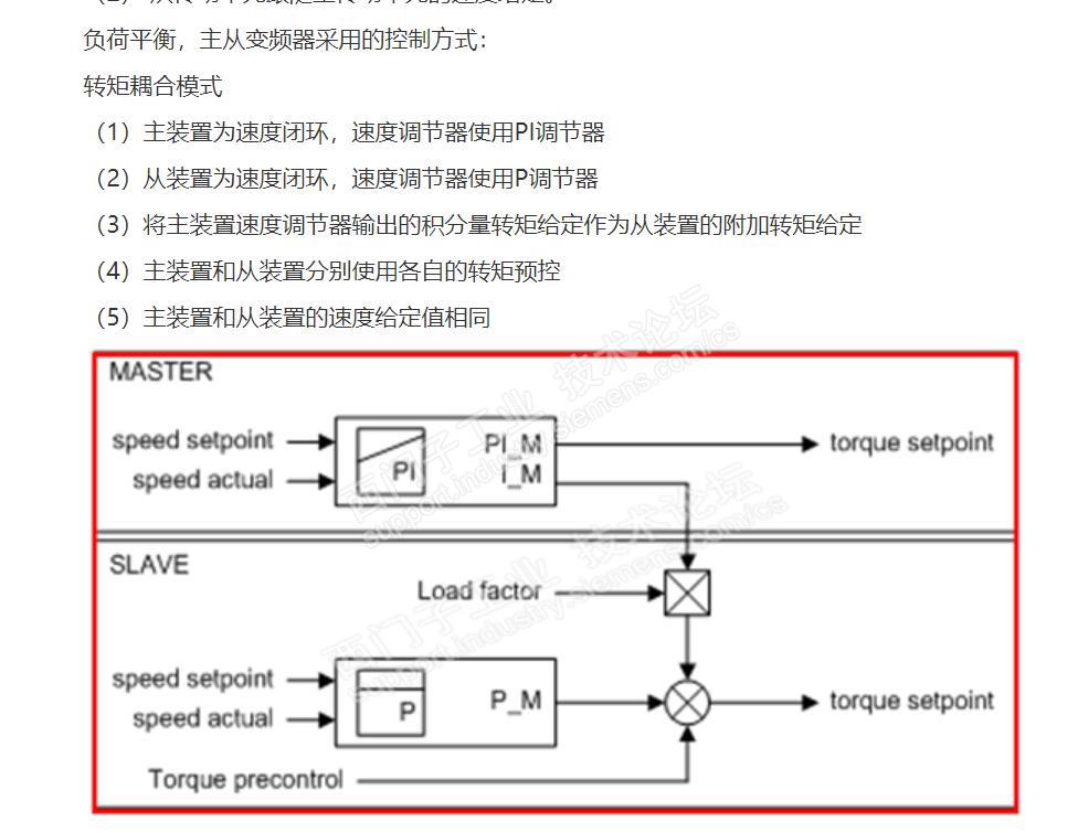

你这个系统结构能用简图形式表示一下吗?还有,给你的链接,看得懂吗?就算是伺服控制,你不也是速度控制嘛,P1300 = 21。所以完全可以借鉴文档的提示呦。
确实,从晒出来的曲线看,转速同步没问题,力矩没有负荷分配。根本就没有。咋整的?
现场的结构 就是图中文档中的 结构。
如果两个都是速度 是不是需要用这种方式调一下转矩分配
