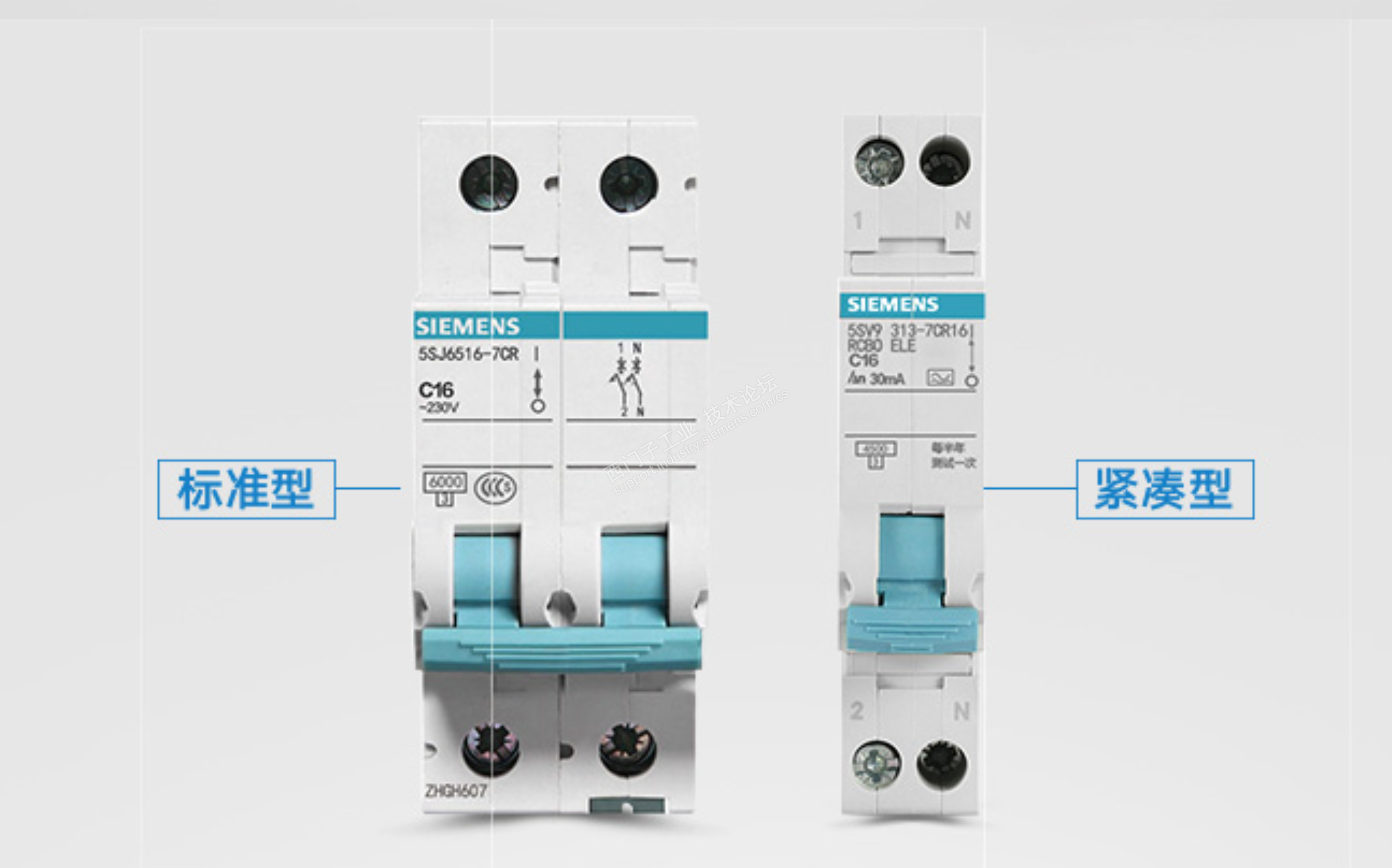

以下是引用渔明鱼工在2020-05-13 10:23:31的发言 >16楼
N线不能有断点的呀!老马失足呀,更不能经过继电器L和N 靠的太近会拉弧,年初我也用继电器控制二相电机的400瓦,但我继电器上没有N 线,只有L线。
按你的日薪就算2000吧,那好几天就损失6000啦!
二个月前,我们一个电气维护人员因为把总的N线拆除了,导致380V进入电脑插座,把几台电脑电源烧坏了,他自己还不知怎么回事。
事情经过:一台设备要移位置,他关了总电源拆的线,N线和接地线也拆了,恢复时他把总的N线和零线接反了,接地线还没有接(其实是N线没有接),送电后仓库的电脑突然一缕青烟,三打白骨精的感觉,量了一下插座为380V.
我得知后到了现场,说N线断了,再仔细一看N线和零线接反了,还有一根线没接因为他不确定哪根是N,哪根是接地线,都是黑的,不就几根线吗,拆的时候没做记号,有些大意,所以不烧才怪呢?
我画了个草图告诉他原因。
现在很多的电工还真不知道!大有人在呀!
同样小区内有时会出现大面积烧坏家用电器,也是此原因。
这种情况供电局会负责赔偿的。
对于供电线路。确实不可以断开中性线(N)
但对于终端设备,则可以同时断开。
对此,西门子也有相关的产品(微型断路器)
常规的仅断开L线,在许多单相控制接线上,确实比较麻烦(有飞线;或需要端子排)。
两极、三极插头插座用电,不也是要断开零线的么?
我认为 2楼 蓝关道人 判断正确。问题就出在 两路控制不应该使用 4P微型继电器。
我改用 2P 5A 继电器。毕竟工作电流才0.49A。
