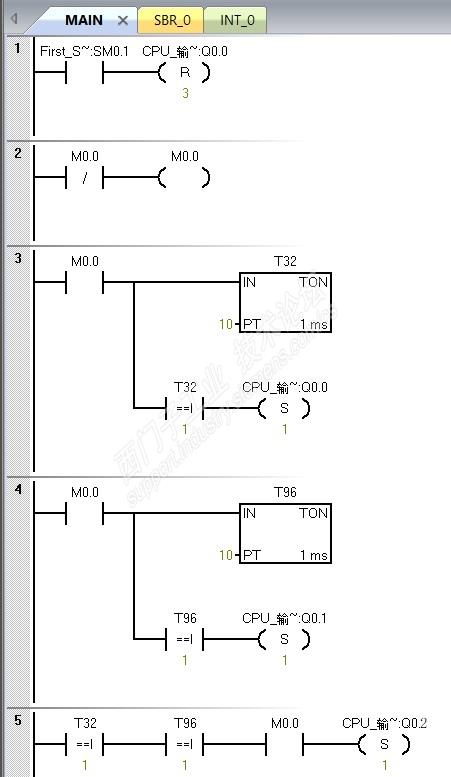

发个图片芳侠有兴趣上机实测一下,看看Q0.0-2能点亮不?
