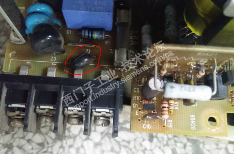

先是一只H7CL-AH7CL-AS的计数器坏了,用了二十年了,从网上淘了个换上去,并打开小盖设置到计数自复位。
设备正常了,第二天又接到电话,下班后我去了现场检查OMRON的PLC电源没了,是一只315mA的保险丝烧了。
此时我觉得不对连续坏东西,我检查电网电压,比平时高了10V,现场只有十几台机只开了一台机器,生意不忙呀!
第二天老板去买回保险丝,因为我要上班,所以买回后他们急着自已装上去,结果保险丝又烧了,他们又换了一个,这种情况一般 我会换之前量阻值,如果不量只试一次,继续烧肯定不会上第二个,一定要查明原因。所以他们打电话给我,我说不能再试了,等我下班之后吧!
下班后,我首先测量PLC电源,是断开接线量的,量了下只有270欧姆,我算了一下220V/270=0.81A,保险丝原先是315mA烧是肯定的,然而买回的是0.5A因为买不到315mA的,我让买0.5A也可以,为了确保断定无误又找来备件测量阻值很大几M呢,断定电源坏了。拆下检查:
有明显的烧痕,低压部分,还好,我担心高压进入PLC,问题可能会复杂。
所以换新电源之前,我预先和老板说清楚,不要到时怪我没查清楚,后面也确实没法查。
老板知道后,就说你试吧,设备用了20几年了也值了,还好装上新的电源后正常。
万事大吉!恭喜老板你很幸运。
拆开坏的反面压敏电阻坏了,可能换一个就好了,问题是修好的没有保证,一个新的电源才120老板也不缺这几个钱。
