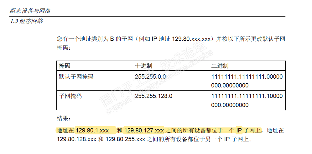

STEP 7 Professional V16系统手册上有个IP地址和子网掩码示例:
  假使 IP 地址 129.80.xxx.xxx,当子网掩码为255.255.0.0时,结果“地址在 129.80.001.xxx 和 129.80.127.xxx 之间的所有设备都位于一个 IP 子网上”。
为什么不是:地址在 129.80.001.xxx 和 129.80.254.xxx 之间的所有设备都位于一个 IP 子网上呢?
敬请大家帮我看看我对子网掩码理解不对的地方!
