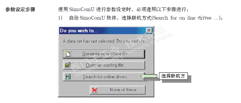

回复:808d系统更换驱动器后报警

以下是引用大杰在2020-01-21 15:37:26的发言 >1楼
V70是drive-bus总线式驱动器,驱动数据保存在808D系统内,更换驱动需要重新配置,安装调试手册上重新配置一下。
请问是不是用这个软件配置,我想学学。
