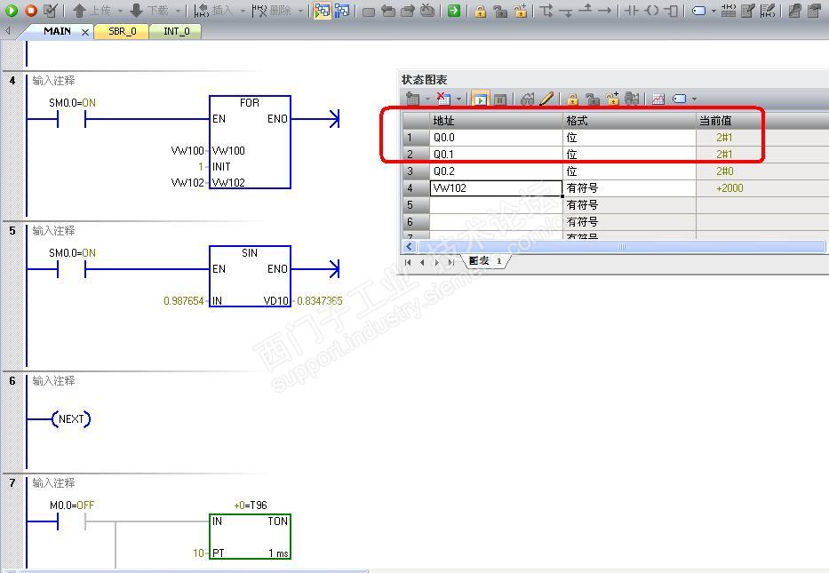

我在T32与T96程序之间加了for/next,循环2000次,plc周期大概20多mS时,测试:
这时,Q0.2就无法再ON了。
