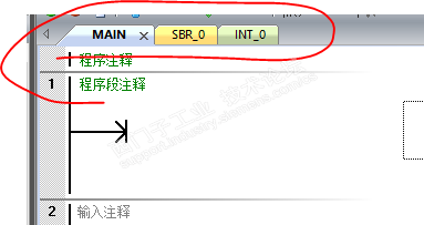

2、标签弄成了彩色的,反倒让识别哪个是当前标签变得困难了,只能通过那个微小的 叉叉 来分辨
