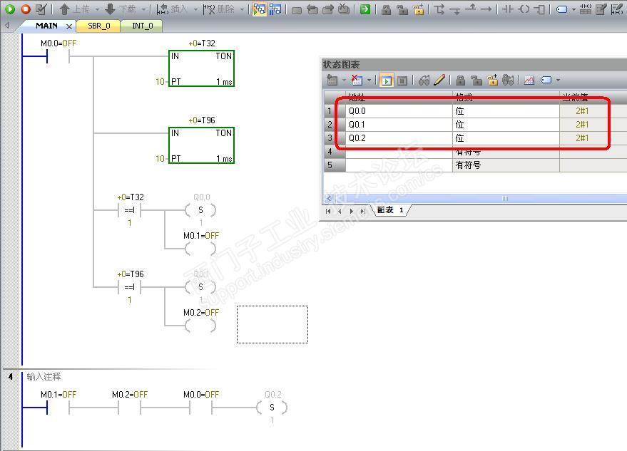

以下是引用winter938在2020-05-14 14:18:01的发言 >
还是针对我68楼的图片说说,Q0.2能点亮说明在执行这个网络5以前T32和96都被即时刷新加1了,如果网络3,4在置位Q0.0,1指令紧跟一个 = M0.1,2,再把网络5的两个比较触头换成M0.1,2相信Q0.2不会点亮了
@winter938:
  我把你的程序意思修改为将2个定时器写在同一个网络段,结果,图示:
