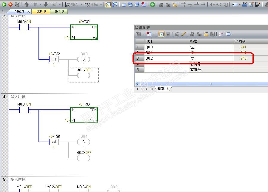

如果将2个定时器拆分写在2个网络段,Q0.2 = 0,图示:
我认为,造成这个差异的主要问题还是启动各自定时器的“边界”问题。
我用精度1mS的间隔定时器测试过M0.1与M0.2的接通周期差异是存在的。
