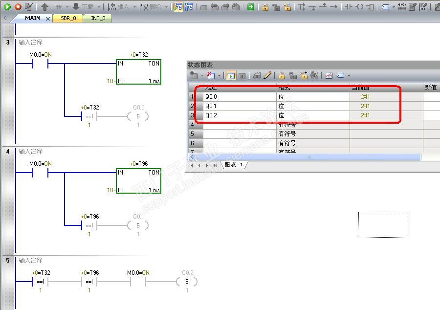

假设拖延时间的子程序1达到了1毫秒,也就是累计到了3毫秒,此时送0给T32和T32=T32 -2=3-2=1,后面这个就不会漏掉1毫秒。
以下是引用芳季在2020-05-14 10:26:41的发言 >81楼:我在我导出的程序的i...
引用81楼详细内容:

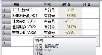

我在我导出的程序的int0里面做了个功能。
计算两种中断计数的差距。
记录发生差异时smb34中断的次数。
记录上一次差异到本次差异经历了多少次smb34次数。
结果7965这个值从一百几十到4万之间的值都有。
看来T32仅仅是在毫秒尺度上的计时。并不存在更细的时间刻度。如果有更细的时间刻度,那么通过拖延,会使T32逐渐迟到,最终在相对固定的时刻发生计数差异。但是实验并没有发生比较固定的时差。
至于上述发生的差异,相信应该不是T32相关等造成的。
我判断,只要程序合理,T32和smb34是可以同步的。

O,原来你是想这样。我真一下子没拐过弯来。
原理是好的,但是……,如果是T32设定2000,你这样用法减2000 那就有效果。可现在……,应该没效果。或者说效果可以预测。
自动补偿,把失去的争取回来,这次的失去不会带来以后的影响。很好。
