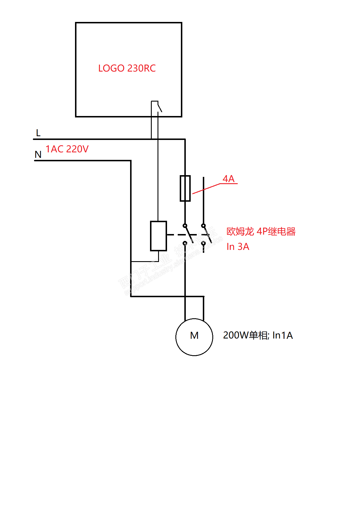

上下两张图的差异,就是继电器控制的是一相 L线,还是L、N两路线。

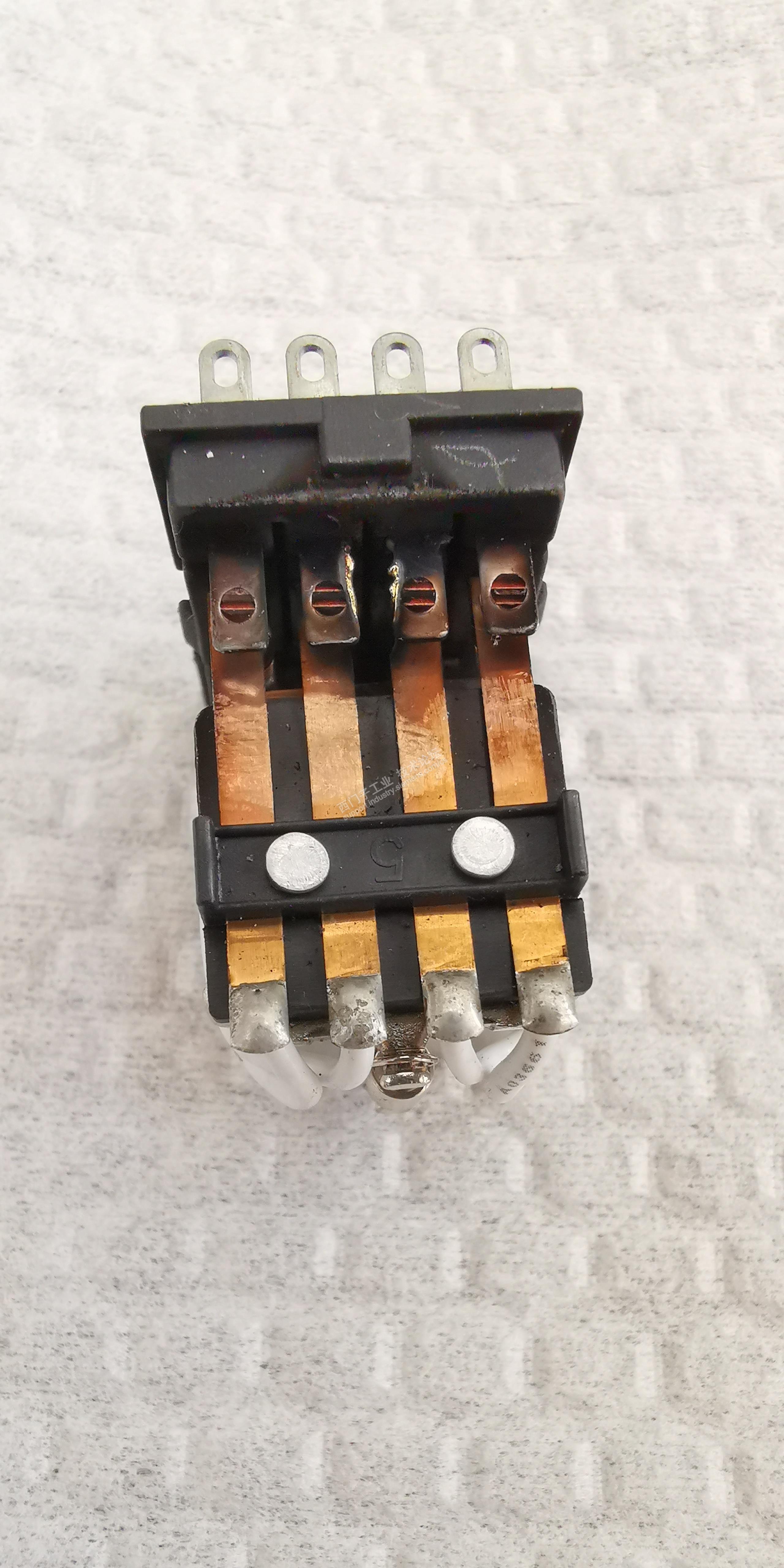

直到导致上级 16A 微型断路器跳闸,才发现是继电器出了问题:
触点间火花短路。
从前的电路中,继电器都是控制相同的一路 L电源,不会发生此问题。
毕竟实测小电机运行电流才0.49A。
换个继电器。
把电路改成下图:(N线不再经过继电器触点)
当我用示波表观察启动电流为瞬间12A时,估计两触点间已经有碳化情况了。
用的是4P触点,将四个触点并联控制火线,使用寿命肯定好很多啊。共同分担,空余触点不用也是浪费啊。
