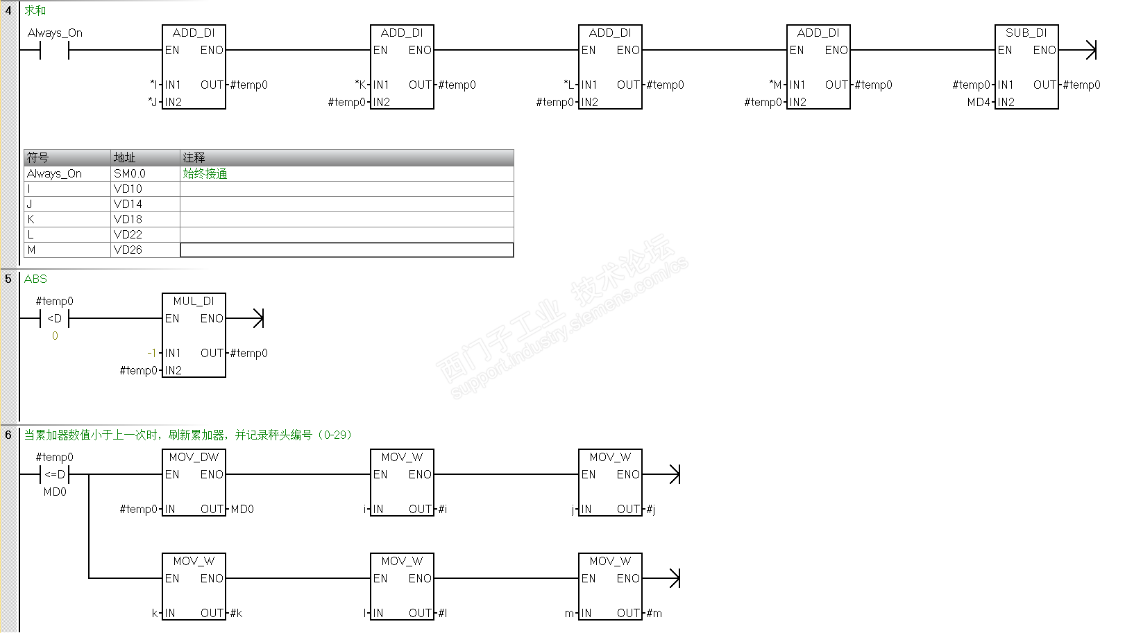

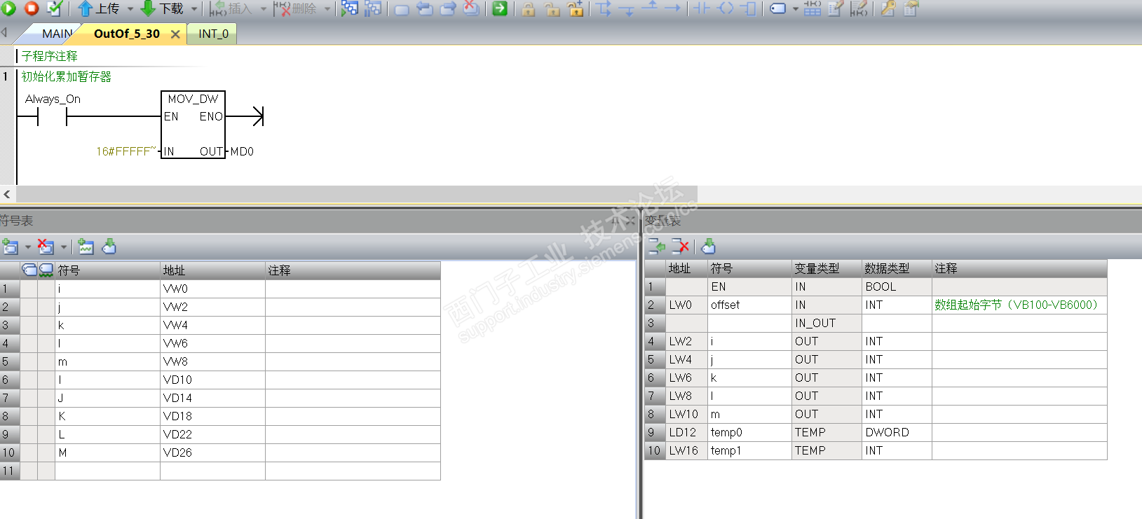

http://www.ad.siemens.com.cn/service/answer/tobe_solution.aspx?Q_ID=234566&cid=1076
在找答案版区看到这个话题,200smart在硬件上支持30+模拟量通道,确实可以试试多头组合秤,数组、指针、循环嵌套……,这是一个很好的练习!
