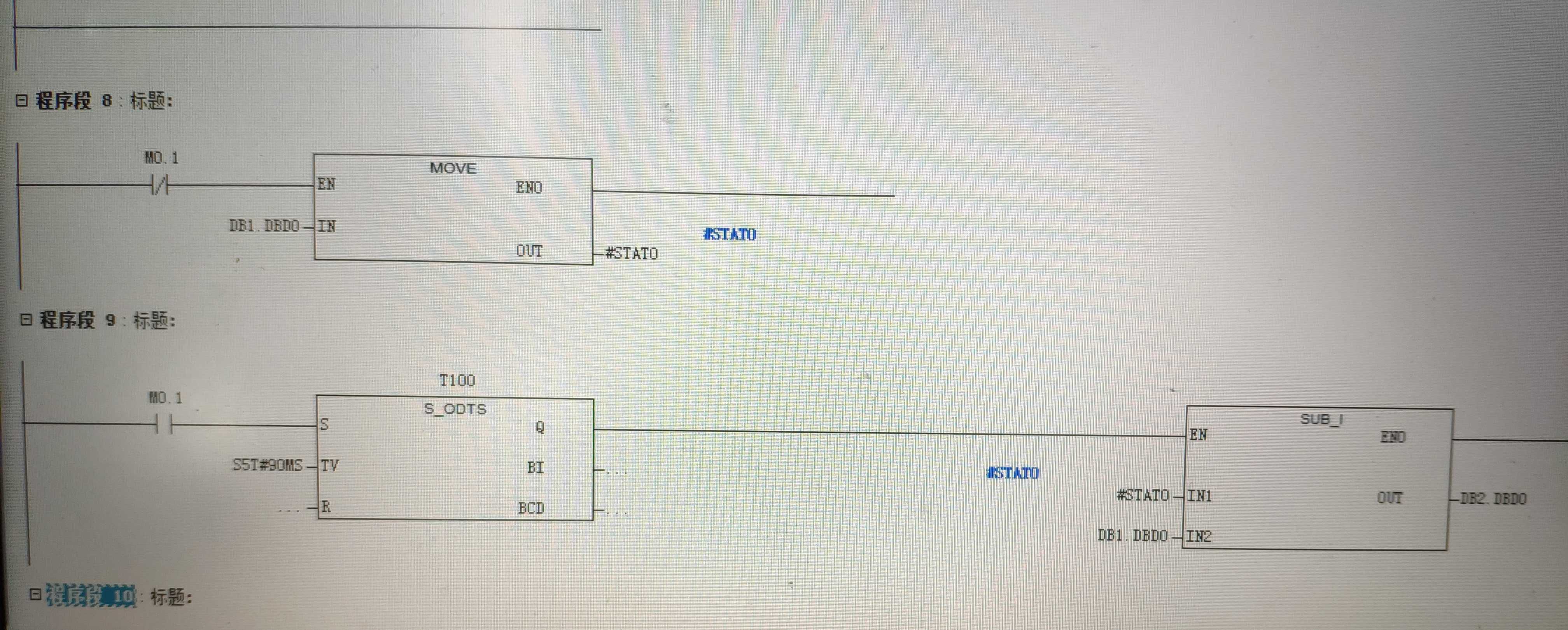

回复:请教一下,我编的差值程序结果为什么一直是0啊
风中雨月
    154
注册时间:2012-11-17
发布于 2020-05-15 10:10:54
8楼
两段梯形图搞定的,不要用stl写,太麻烦了,0.1s前的实际值放到一个静态变量中,0.1s后实际值去和0.1s前的静态变量比较计算或者触发报警。因为0.1s是一个触发位,所以在里面加了一个定时器,如果不怕麻烦就自己这个计时程序也可以。
