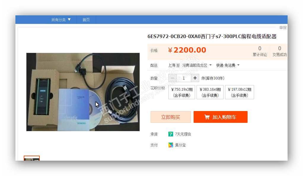

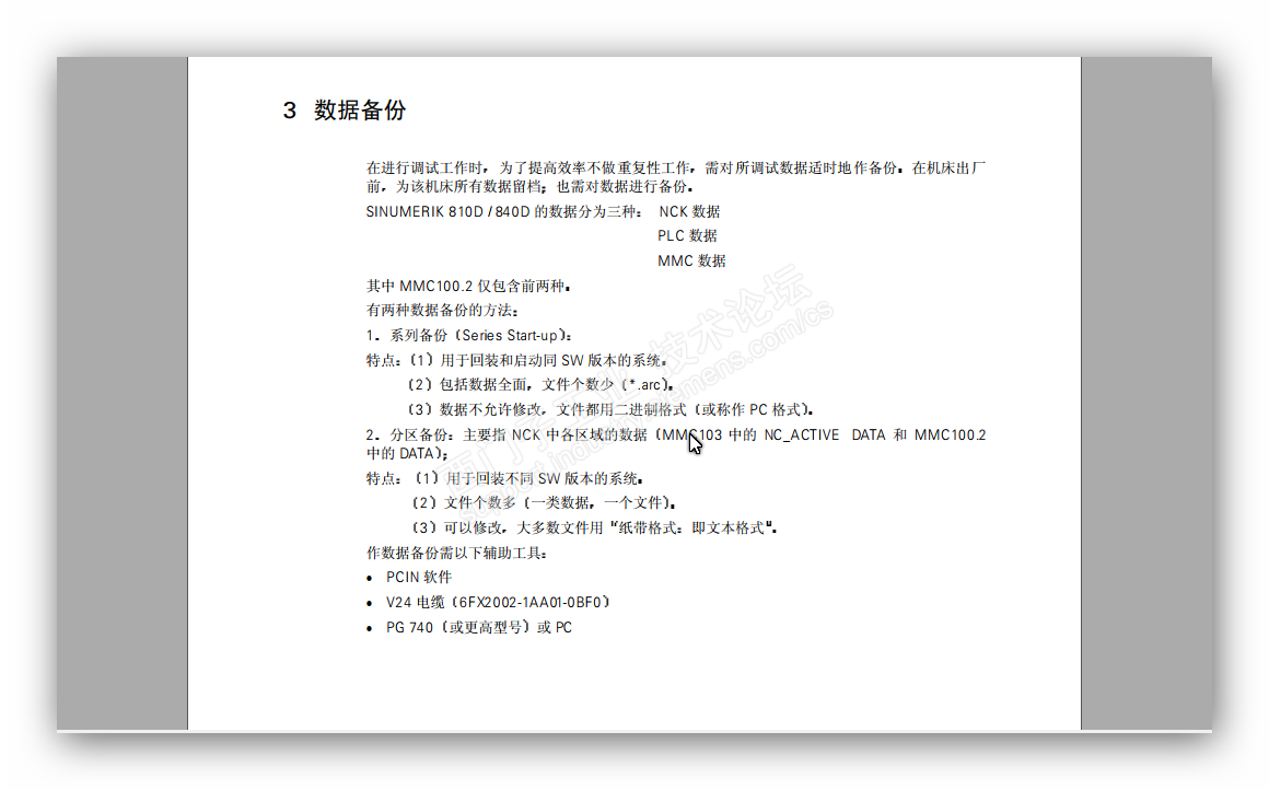

大家好,请问这个V24电缆是不是上面淘宝这根啊,哪位前辈有实物照片,借我看看
