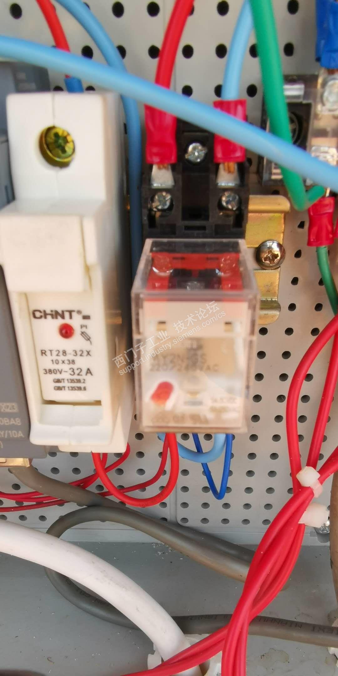

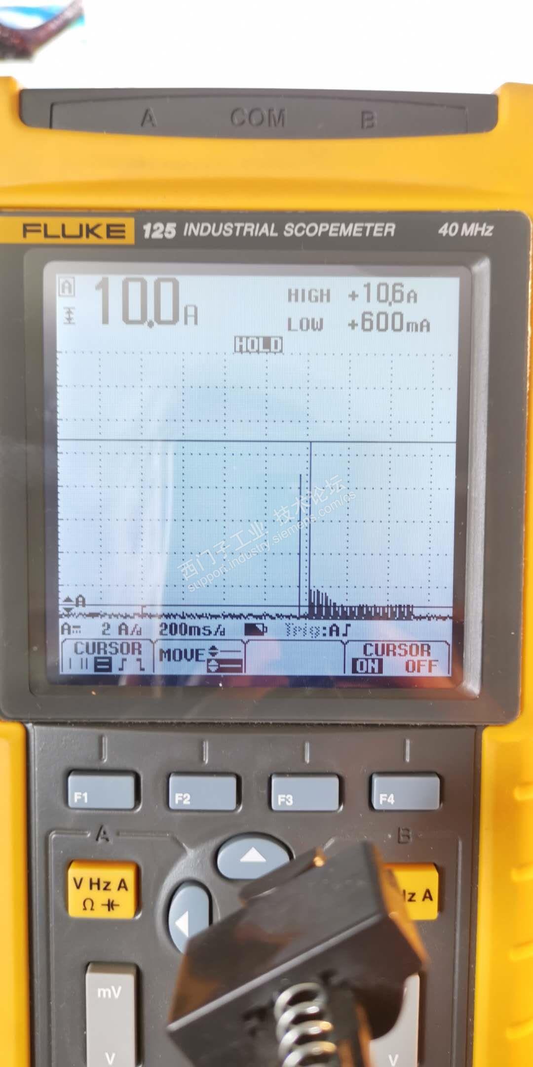

以下是引用yming在2020-05-15 09:22:00的发言 >53楼
唉,当时只顾看线圈电压了,看到是AC220V的就插上了。
毕竟,这种电器电流很小。实测这个200W增压泵启动电流如下:
完全可以应对。
现在换了个 2P的MY2N,触点组之间有隔离栅。
应该没问题了。
以下是引用芳季在2020-05-15 08:19:08的发言 >47楼:不应该啊。这是MY4...
引用47楼详细内容:
不应该啊。这是MY4中继吗?
4个触点的话用最边上的两个,打火能看得见,另外就是消除了你这个现象。中间两个触点因为看不见,懒得用。用也不会用在负载上。只用在控制上。
我用MY2控制380伏的刹车电机刹车线圈。触点声称是220伏耐压,但是我两个触点一个控火一个控零,用了很久很久了。也没听说这事。
Y版使用一个二极断路器,C10的,火线零线过开关,2P继电器二组触点并联控制火线,保证使用杠杠的。可靠耐用。
