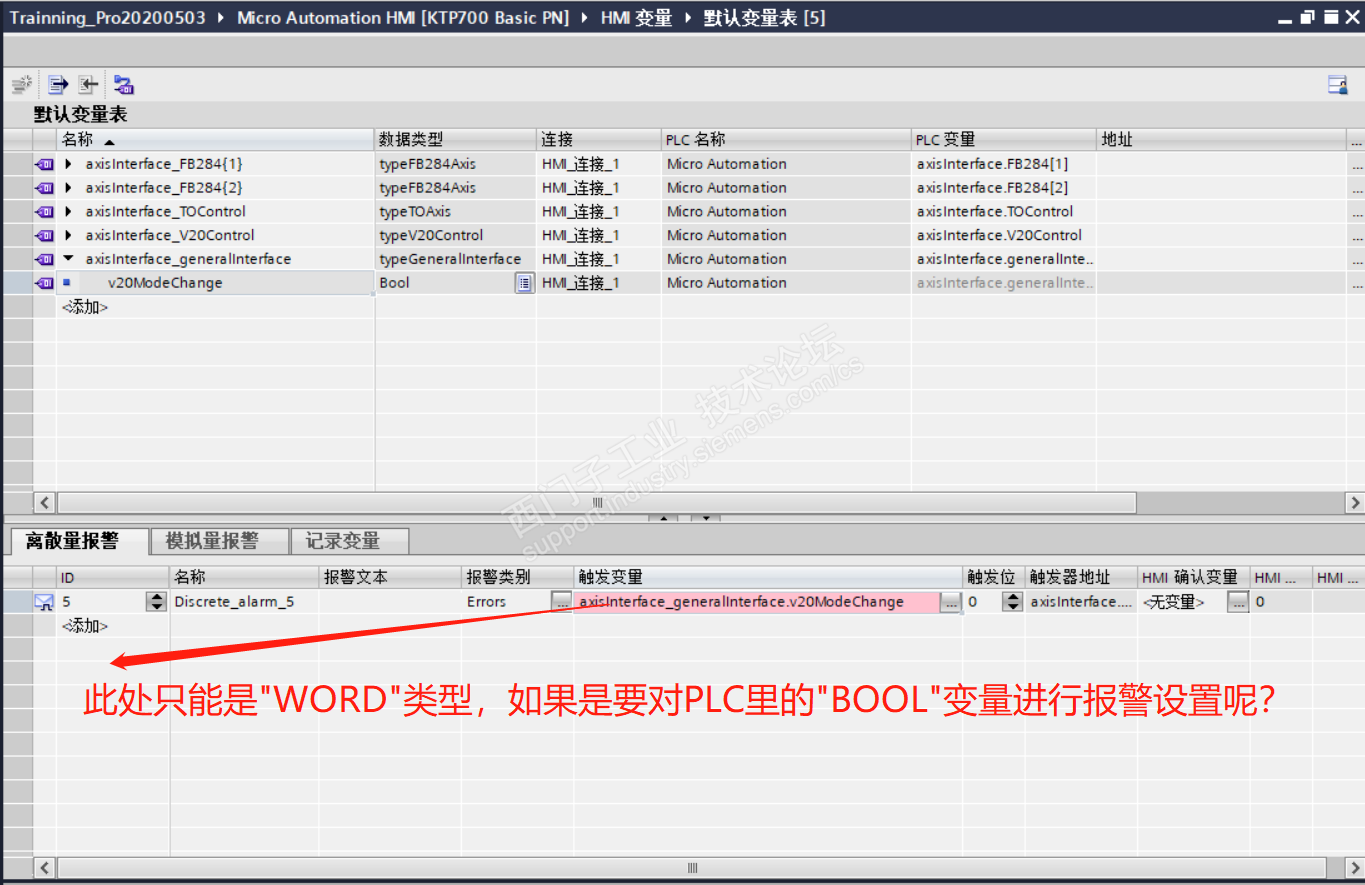

西门子的触摸屏用的不是太多,想请问:
如果要给从PLC里导到HMI变量里的BOOL量进行报警设置该如何设置?
离散量报警里"Trigger Tag"一定要是"WORD"型,否则就要显示”红框“。
