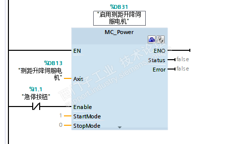

回复:PLC上电之后Firstscan没有接通
解渴小西瓜
    53
注册时间:2020-04-28
发布于 2020-05-16 11:49:32
2楼
没有回原点是报错轴未启用,但是启用轴一直是接通的。程序段也在回原点之前。
改成这样就行了
