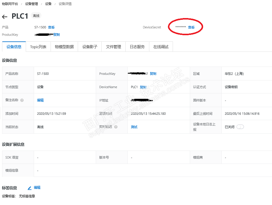

今天先发一下阿里云平台的设置
首先创建一个产品,我的就叫 S7-1500,品类选自定义,节点类型选直连设备,联网方式选以太网,数据格式选透传/自定义,认证方式选设备密钥。
我们的PLC几本书网关,也不是网关下的子设备,所以选直连设备
联网方式没啥好说的,通过CPU自带的网口出来,所以选以太网
数据格式选透传,如果选标准格式也不是不行,这样PLC组织数据的工作量会比较大,要把数组转换成字符串,然后以json格式发送出去,而这部分工作PLC又不是强项
认证方式选择 设备密钥,有三种方式,ID2需要购买,我测试就用不着了,X.509需要涉及到证书啥的,没研究过,之后再说
然后保存,产品就创建好了。
然后就是在产品之下添加一个设备
设备是属于产品的,如果之前创建了不止一个产品,添加设备的时候需要选择添加到哪个产品下面
我在S7-1500的产品下面添加了一个设备叫 PLC1
这就是我添加的设备
注意红圈中的内容,这是认证设备要用到的信息,阿里叫他 三元组,信息需要保密,特别是其中的 DeviceSecret,不能外泄,否则别人可以冒充你的设备联网了。
然后是Topic列表,之后我们订阅/发布消息需要用到,只能发布/订阅列表内的主题,我们测试只用其预定义好的就可以了
