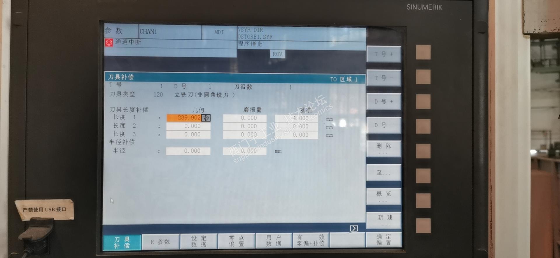

请问能不能在新款的840DSL 的刀具列表里调出这个界面
平时加工的大型壳体比较多 应变形量太大 控制壁厚和网格深度的时候经常需要调整基体里面的数值
现在单位新买的大型龙门式5轴机床 配备的全新的840D SL系统 是基于WIN10的 HIM也变成了operate
厂家的电气工程师说只有HMI ADVANCED 才有这个界面 operate 调不出来
求助各位大佬 帮帮忙
