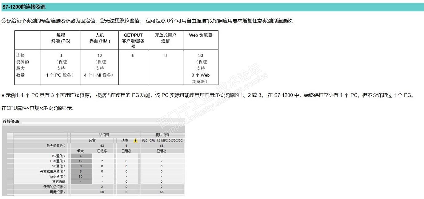

回复:S7-1200支持S7通信最大个数多少?
dnyr
    105
注册时间:2018-04-16
发布于 2020-05-17 10:02:56
2楼
手册中有讲到
