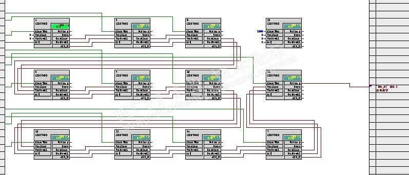

在那个话题中,所有人集思广益,群策群力,各自给出了自己的解决方法。 而我自己,在后一篇帖子中也发了一个截图, 是我当年的一个项目中所实现:
(我其实就是为了找这个图片,才去翻到了上面两个旧帖。)
一个库函数,串联调用了十几遍,最终把系统中的所有报警收集起来送到了最后的输出上。
我现在总结一下,当年所有人的做法,包括ZANE, 以及我自己,做法都不够优雅。甚至相当笨拙。
比如我自己的做法, 是在CFC中实现的,虽然不需要去逐个数用过的M变量了,但仍然需要把所有设备的报警输出都连线,接过来。 当时做的时候,就很担忧,生怕某一个设备给拉下了,就会遗漏掉它的报警指示,运行中就会出大问题。
我自己当初的做法是, 程序接完线之后,又仔细的翻阅每一页程序框图,通过查看特定位置的特定颜色的接线,发现有没有错误。

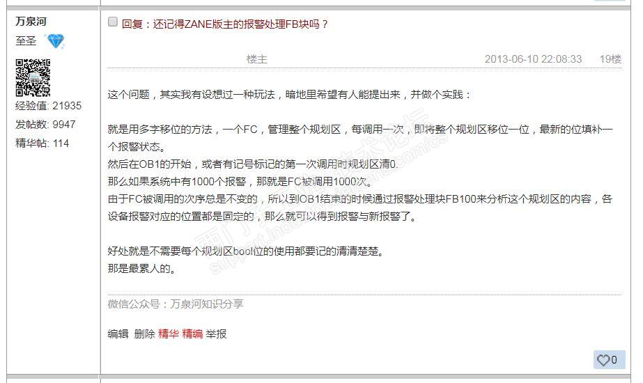

我当时提的想法是:
但想法很原始, 也没有动手去实践,更主要是当时的自己,掌握的技能和思想架构还不如今天般成体系,所以一放就是近10年。

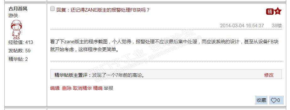

不过,原贴中有一位朋友给出的想法和今天的我是最接近的:
所以,兴奋之余,顺手给了个精华帖。迟到的精华。

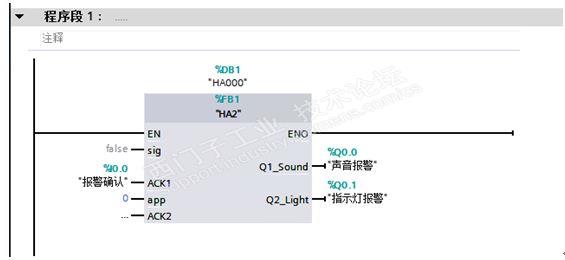

我当年的时候对FB的认识和使用熟练程度还远未到今天的层次, 所以我想到的还只是有可能FC来管理实现,而到今天,我现在的实现方法,就是只做了一个专用的FB: HA2。就可以实现了。
FB中有一个APP的管脚,在程序调用建立实例化的时候,设定APP=0, 然后把声光的输出点绑定。 而在实际的使用中时,APP=1,但不需要绑定Q点了。
特别重要的一点是, 不管是实例化时,还是使用中,背景数据块是同一个。所以,在实际使用中, 只要有报警信号发生,需要触发中央报警的时候,就把块的调用复制过来,触发一次。
所以,FB块中的逻辑现在可以用SCL来写,其实就很简单, APP=1的时候,做信号的收集整理堆栈,APP=0的时候则分析这些数据,以判断有没有报警,和有没有新报警。
我们开始学习做PLC编程的时候,得到的认知常识是,FB块每一次调用,都要给附加不同的背景数据块,否则基本上会是编程错误。 而这一两年,我在实现一些特殊任务时,就特别喜欢重复调用FB+不变的IDB。 看看, 这就是我基于对PLC运行原理的认知加深了, 因而技能水平境界都与当年大不同了。
这是不是就相当优雅了?
而且, 也非常容易嵌入在标准化框架中了。
我在开发完成了这个报警处理块之后,便着手对已有的电机阀门变频器等的设备块进行了二次封装改造,封装之后所有设备只要有发生报警, 自动进入中央报警序列,自动触发声光报警。
