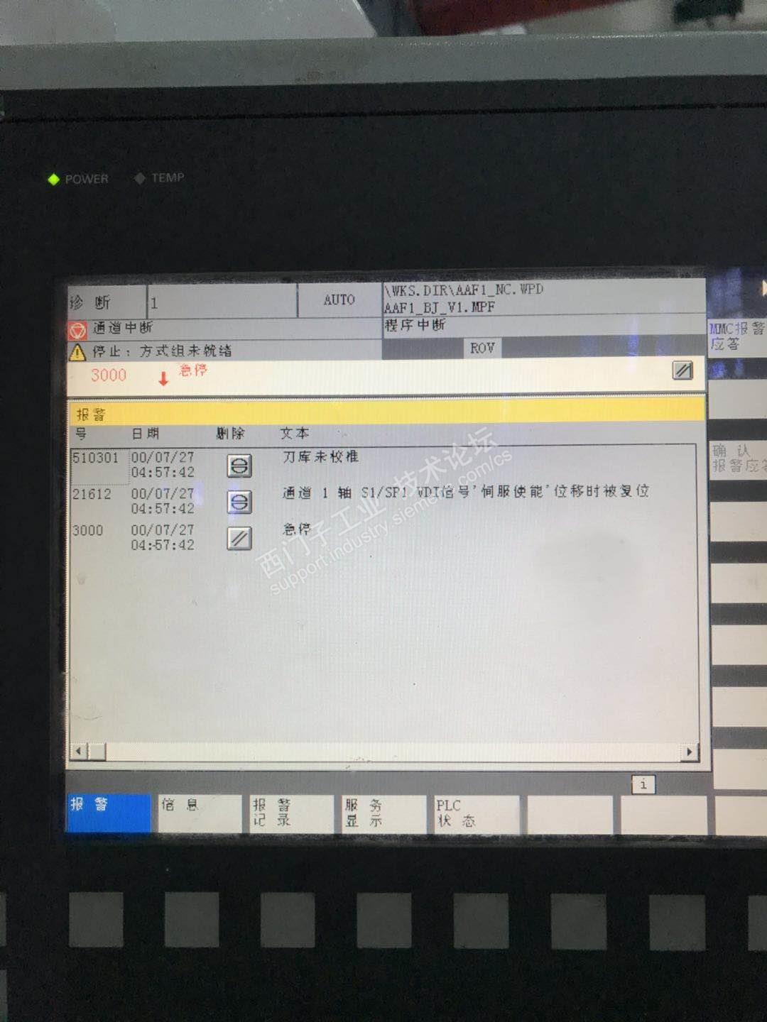

求助840D 21612报警
1460
8
2020-05-18 11:45:33
 上次21612报警之后,更换了主电源模块的侧板然后就没出现过21612报警了,可是最近又出现了报警,后来整个电源模块互换之后没有出现报警,然后模块寄出去检修,可是检修没有发现任何问题,请问各位还有没有哪位知道有什么参数可以调整,来预防21612报警,报警发生在主轴M05停转的一瞬间,报警发生后主轴自由旋转停止,电源模块亮红灯,我查了一下36060参数不知道调整后会不会好点,模块后天寄回来。
