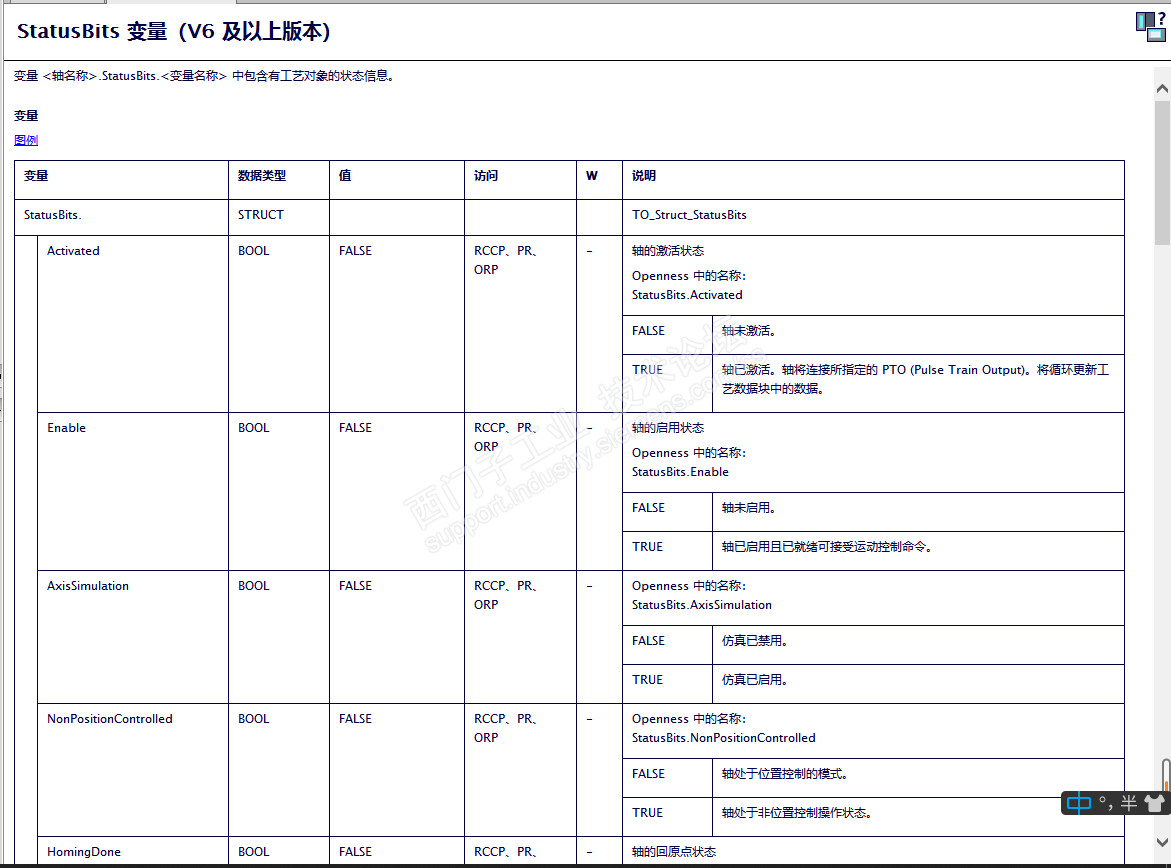

本人小白,用1510做一个项目,现在想读取工艺对象轴回参后置位的状态位来做判断,但是不知道如何在OB块中读取homingdone这个值。

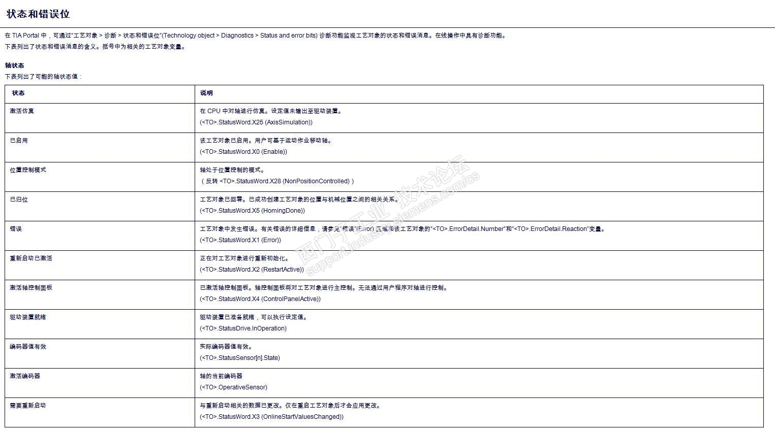

后面百度又发现了这个图,发现"BoL".StatusWord.%X5;是可以再ob块中输入,并且不报错的,但是找不到这个图的所属资料,不知道StatusWord.%X5是不是就是执行回原完成后就是一直保持true的输出。
想求问一下图2这个出自哪个文档,小弟想学习学习,不胜感激!
