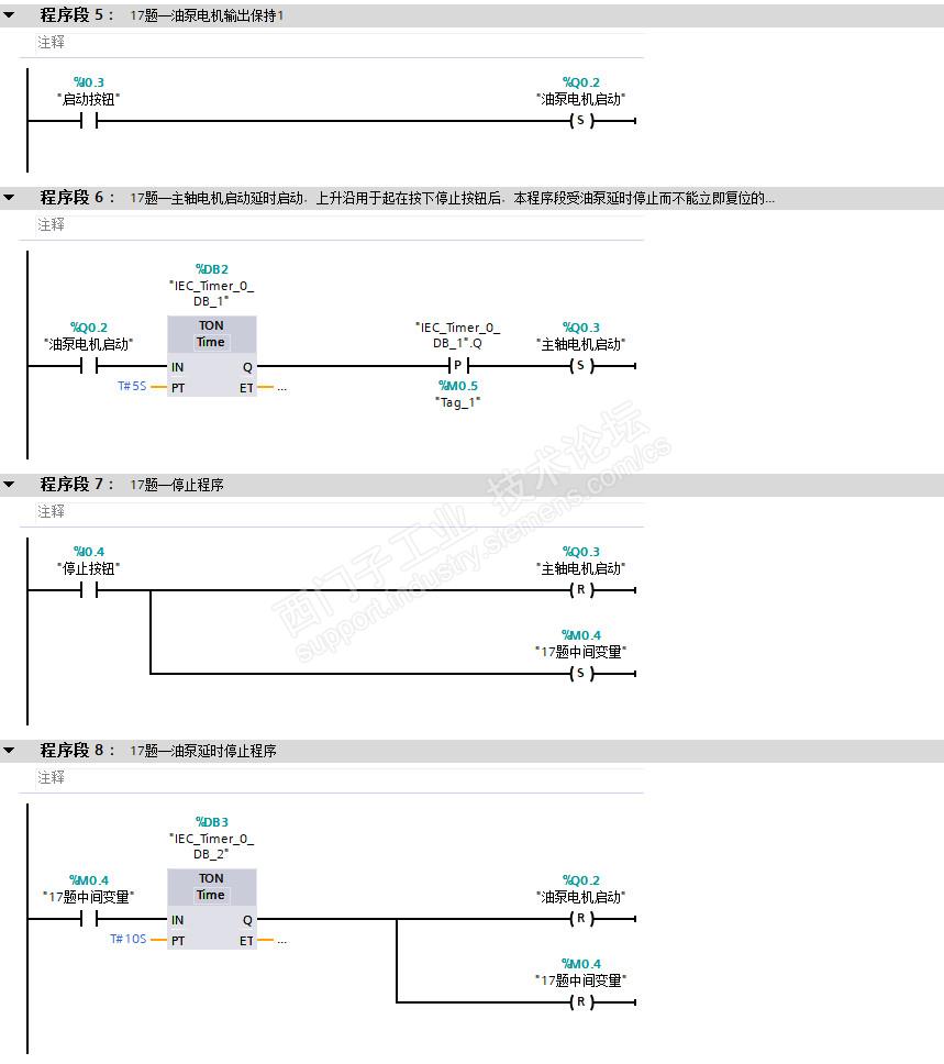

老师您好:
       以下是我要请教的题目:
       针对上述的题目,我进行了如下编程:
事件:本程序可以实现,题目所要求的功能,但是存在一个问题,就是只能等主轴延时启动后(5秒后),按停止按钮(I0.4)主轴才能起到立即停止的作用,然后10秒后油泵电机关闭,如果在5秒内是不能立即停止。
问题:1.请问针对此种情况我如何修改程序才能实现,不用等待5秒延时这个时间段,我在5秒内按下停止按钮也可以立即停止主轴动作。
              2.或者在实际中,怎么设计程序才算是比较合理的。
