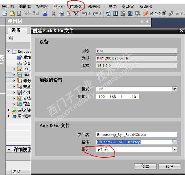

那么TIA作为升级软件是不是应该也有这个功能呢?在软件里找来找去还真找到了,首先选中HMI 然后 导航栏的在线菜单下的设备维护里面.
     点击以后顺利生成一个PACK&Go文件
生成文件压缩包如下:

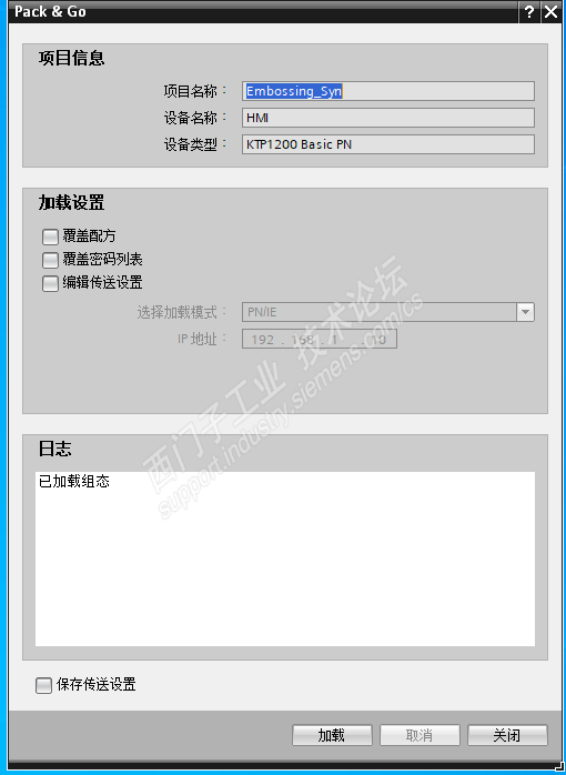

没毛病,然后在自己电脑做了运行测试,除了不能连接物理HMI以外一切正常.
然后就发给客户,准备让他们直接运行下载.

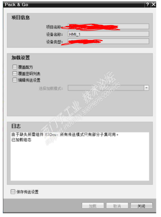

客户收到以后打开运行提示如下:
诶,这个是什么原因.找了资料看是缺少PACKSAVE这个软件,真的好难找.看能不能从其他方向实现呢.
在客户电脑装了一个STEP7+OFFICE2019
问题解决了,打开也不提示错误了
然后开心的在线准备下载了 结果还是不行
一直提示通信无法建立,报错 这个是什么问题
最后发现是因为PC/PG没有设置 设置好以后 一切正常 成功下载.

要将项目从“Pack&Go”文件下载到 HMI 设备,请按以下步骤操作:
将“Pack&Go”文件解压缩到 PC 文件系统中您所选择的文件夹中。
从该目录的“PackNGo”子文件夹中,运行“Siemens.Simatic.Hmi.PackNgo.exe”。
“Pack'n Go”对话框就会打开。默认情况下会设置装载设置。例外:如果使用 S7 USB 连接,则必须选择目标设备。
如果与 PC 上使用的接口或协议有所不同,请相应地调整装载设置。
指定是否覆盖 HMI 设备上已存储的用户管理和配方数据。
单击“传送”(Transfer)。
