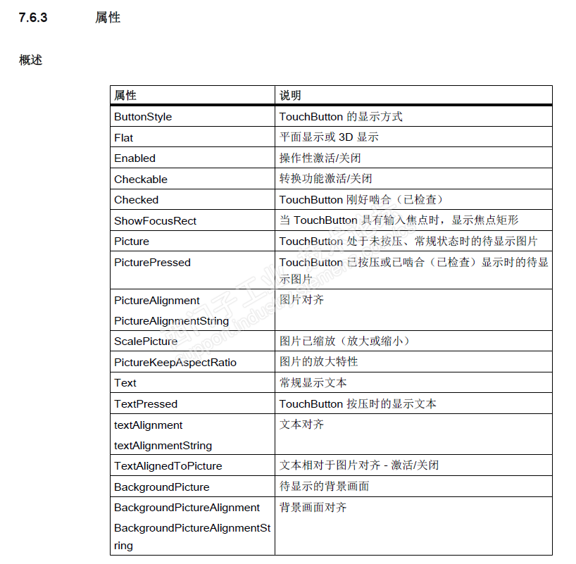

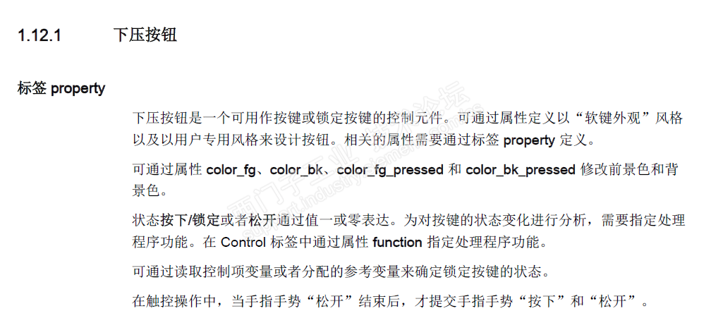

可以参考:
  1. Easy Screen章节7.6 SlEsTouchButton控件:主要针对触屏
  2. .Easy XML中的1.12章节,pushbutton的checkable属性
