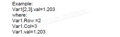

以下是引用千月星痕在2020-05-18 22:23:52的发言 >
谢谢
//G表格试了,可以通过固定索引赋值,但还是存在问题,索引不能为变量,要进行循环写入值,无法实现
同时,在定义//G的时候数据只能存放在R[]变量里,通过偏移属性来进行定义,数据一多(比如1000个以上)就很难操作了```
目前尝试用Easy XML来实现,可行性应该比较好```
这个是有点妖怪,在一份较老的文档DOConCD上还有这个例子,XML的多维数组感觉也不是那么友好
