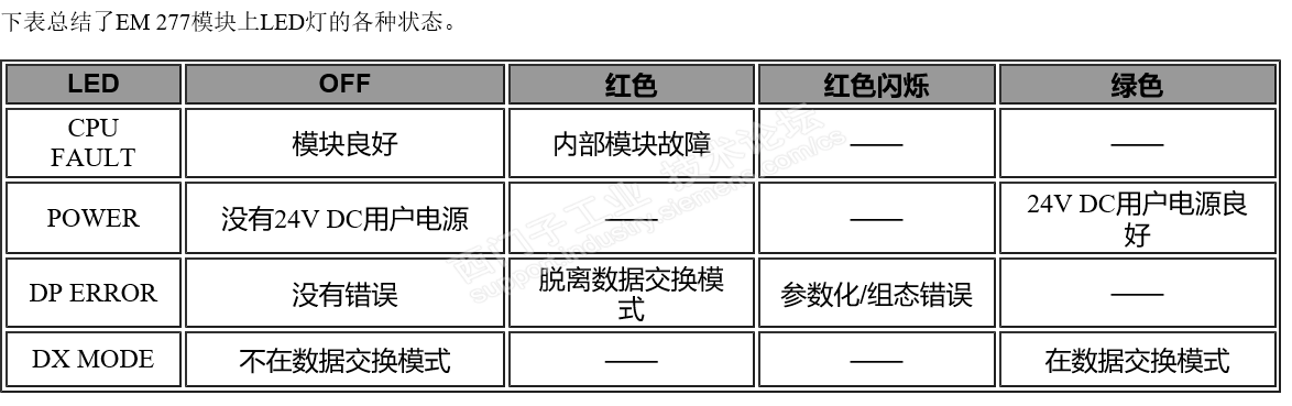

回复:s7-300为主站 ,s7-200为从站,通过EM277的DP口实现通讯问题

 自己对照下面表格判定一下;
