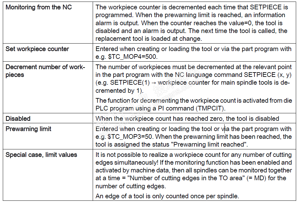

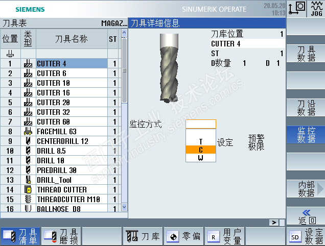

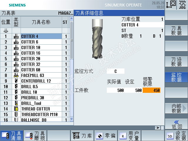

 直接上图,看得清楚。使用的时候,每用一次用setpiece(1)直接扣一次使用寿命即可。简单实用。
