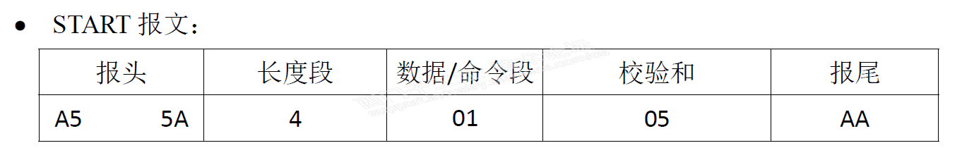

我要和一个传感器通讯。
1需要发送这一串数据让传感器启动。

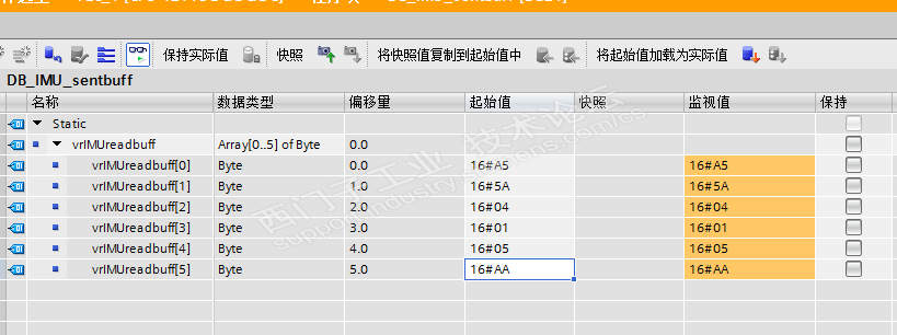

2  我定义的发送缓冲区

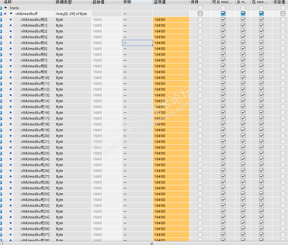

3 我定义的数据接收

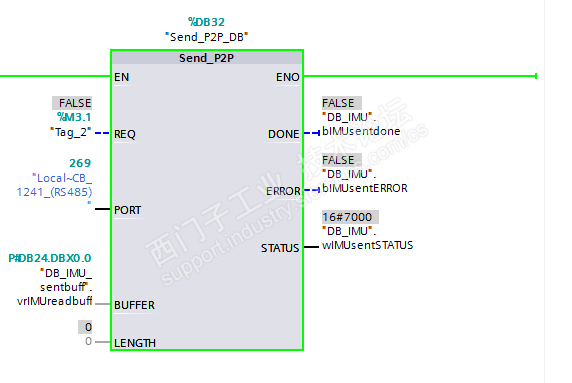

4 发送模块

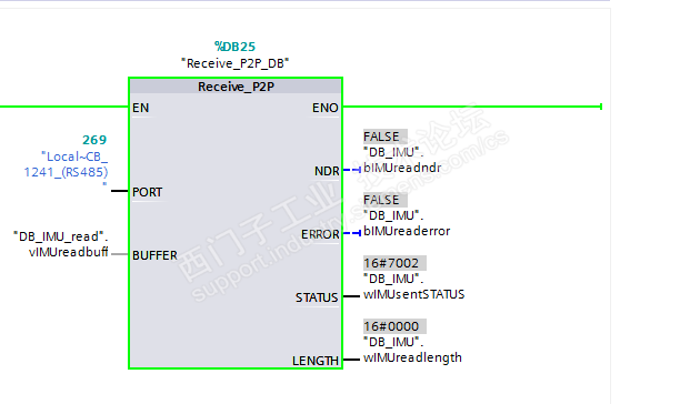

5接收模块
为什么不能顺利地接收到数据?也没有什么提示,7002是什么意思?
