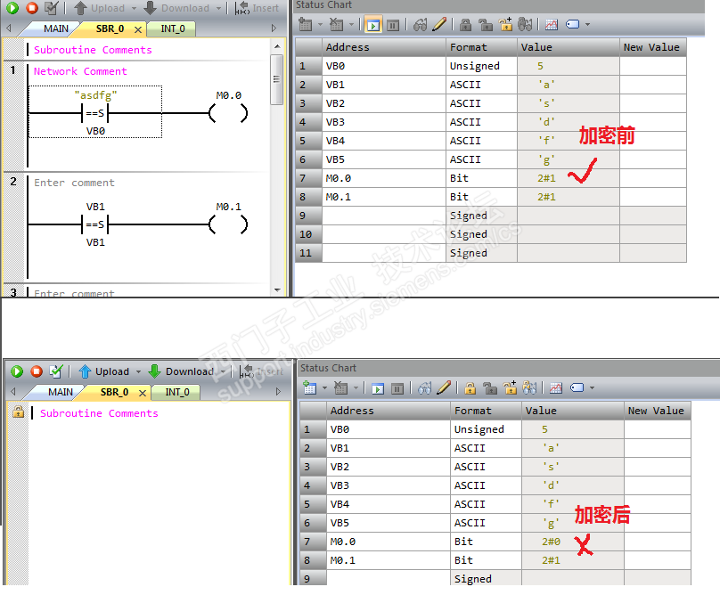

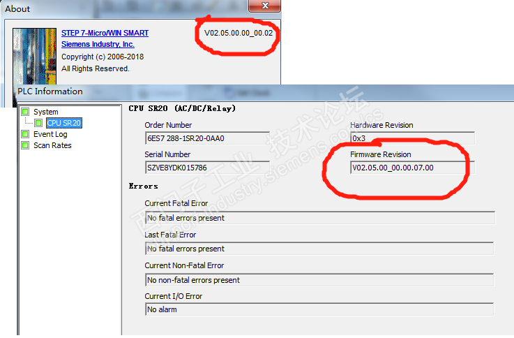

原帖怎么回复不了了?
今天用SR20,固件版本2.5,MicroWin版本2.5测试了一下。可惜阵亡了。看来西门子还没有解决这个问题。或者说西门子还没有发现这个问题。
