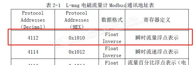

现场需要读取流量计的瞬时流量,通过串口助手发送命令是可以的,但在程序里面就不行了
下图为流量计地址表,流量计站地址为04
通过串口助手,发送命令 04 04 10 10 00 02 74 9B,通讯读数是正常的

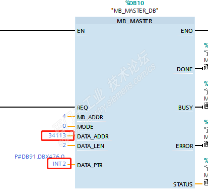

下图为程序,第一次读取30000开始的数据
反复尝试多次,修改DATA_ADDR处地址,修改DATA_PTR处数据类型,PLC发出的命令硬是不对,搞不清楚是哪里出的问题了
