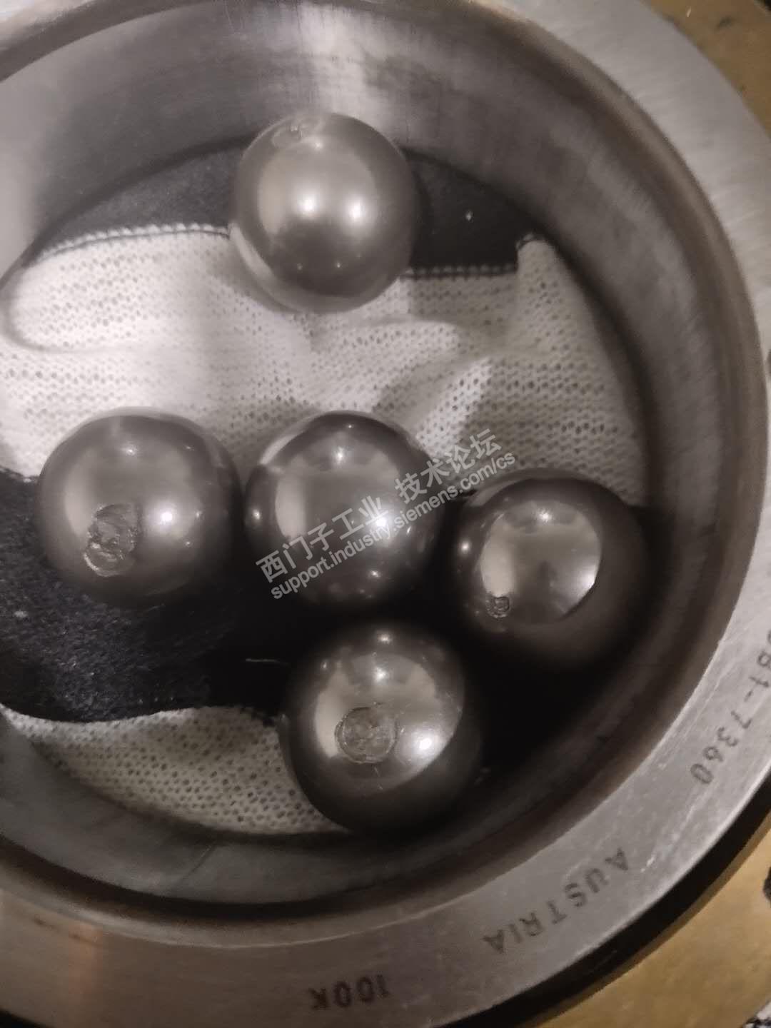

以下是引用yming在2020-05-20 09:18:45的发言 >36楼
这个轴承不是轴电流“打火”烧蚀的样子。
还是震动导致疲劳损坏。所有轴承,即便是稳定载荷,都是有寿命的。
当一颗珠子损坏后,会导致连续损坏。
按说,设计电机轴仅传递扭力,不应有负载会直接作用到电机轴。
以下是引用CK DONG在2020-04-11 11:50:52的发言 >23楼:有一台350kw的的电机...
引用23楼详细内容:
有一台350kw的的电机轴承可能是因为这个坏了,稍后附图
以下是引用kdrjl在2020-03-03 09:10:56的发言 >9楼:中小功率的变频调速...
引用9楼详细内容:
中小功率的变频调速交流感应电机(100-200kW以下的),轴电流问题,基本可以忽略,不考虑。大功率的,就要关注。并咨询电机制造商,是否在制作工艺上,考虑变频调速对轴电流的防护。如果没做工作,就要自己加些防护的措施。
变频调速电机运行时如果产生轴电流,伤害最严重的就是电机转子轴承。
以下是引用CK DONG在2020-03-03 09:00:15的发言 >:非常感谢k版的解答...
引用详细内容:
非常感谢k版的解答!您这方法俺还是头一次听说!再停机检修的时候我试试!
您这么一说我有点懵了。。。。
“按说,设计电机轴仅传递扭力,不应有负载会直接作用到电机轴。”您的意思是说这个负载有问题,导致了这个轴承异常受力疲劳损坏?
我们坏轴承的那个地方用的是外表陶瓷的轴承。
