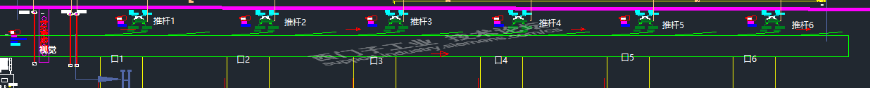

看来是同行啊,典型的分拣系统,需要一个定位参考原点,一个编码器(或者精度不高用计时-时间*固定速度相当路程等同于编码器),视觉识别分辨目的地,物品到达参考原点开始计算定位,定位到达出口则动作。
物流中心实用的分拣系统必须具备的抗干扰性之一:进入线体的物品,任意一个丢失或者被拿掉/人为任意抛入额外物品,都不能影响其主线上他物品的正常分拣,也不能影响本物品所去目的口的其他物品正常分拣,所有物品的实物与信息必须一一对应,不能被个别物品的丢失或者人为抛入导致大面积错位,只允许影响此“个别”物品或其前后相邻的一两个有限物品。
