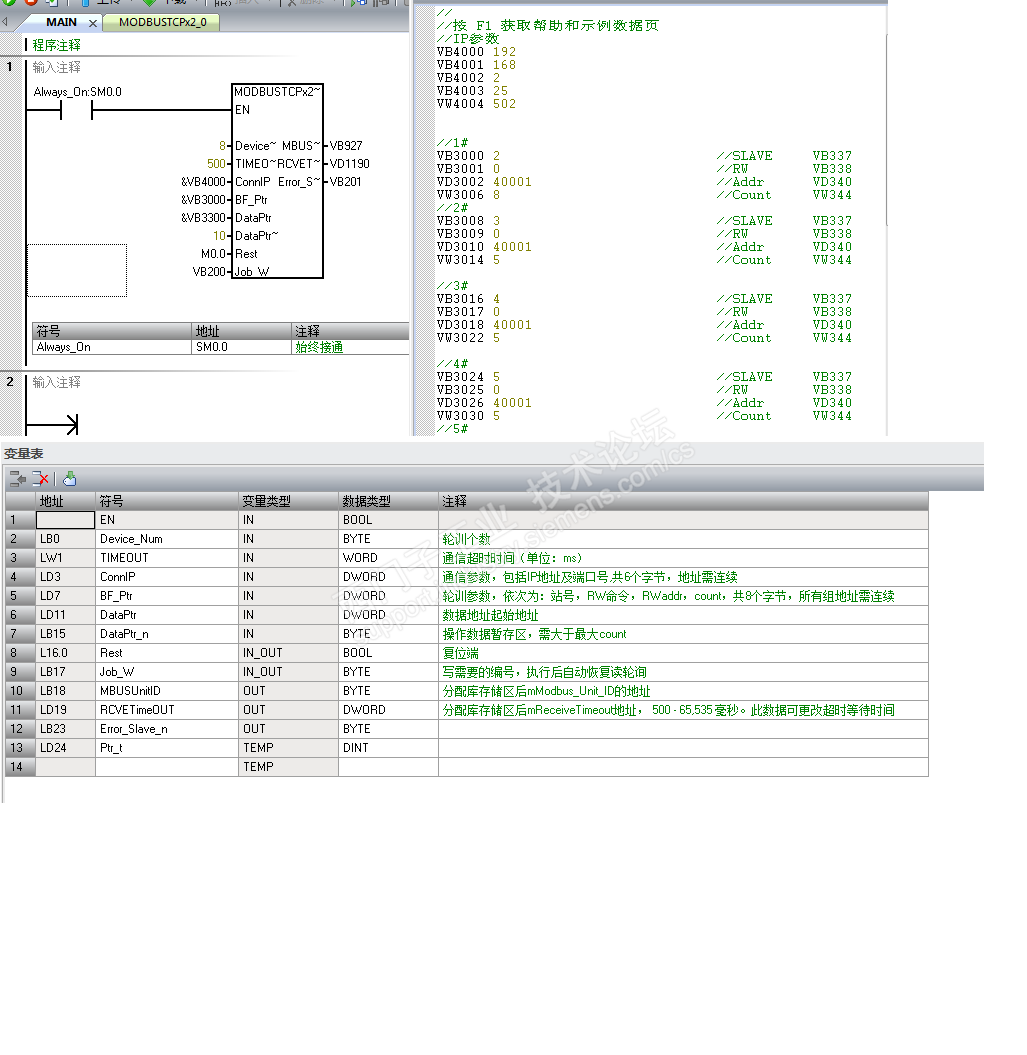

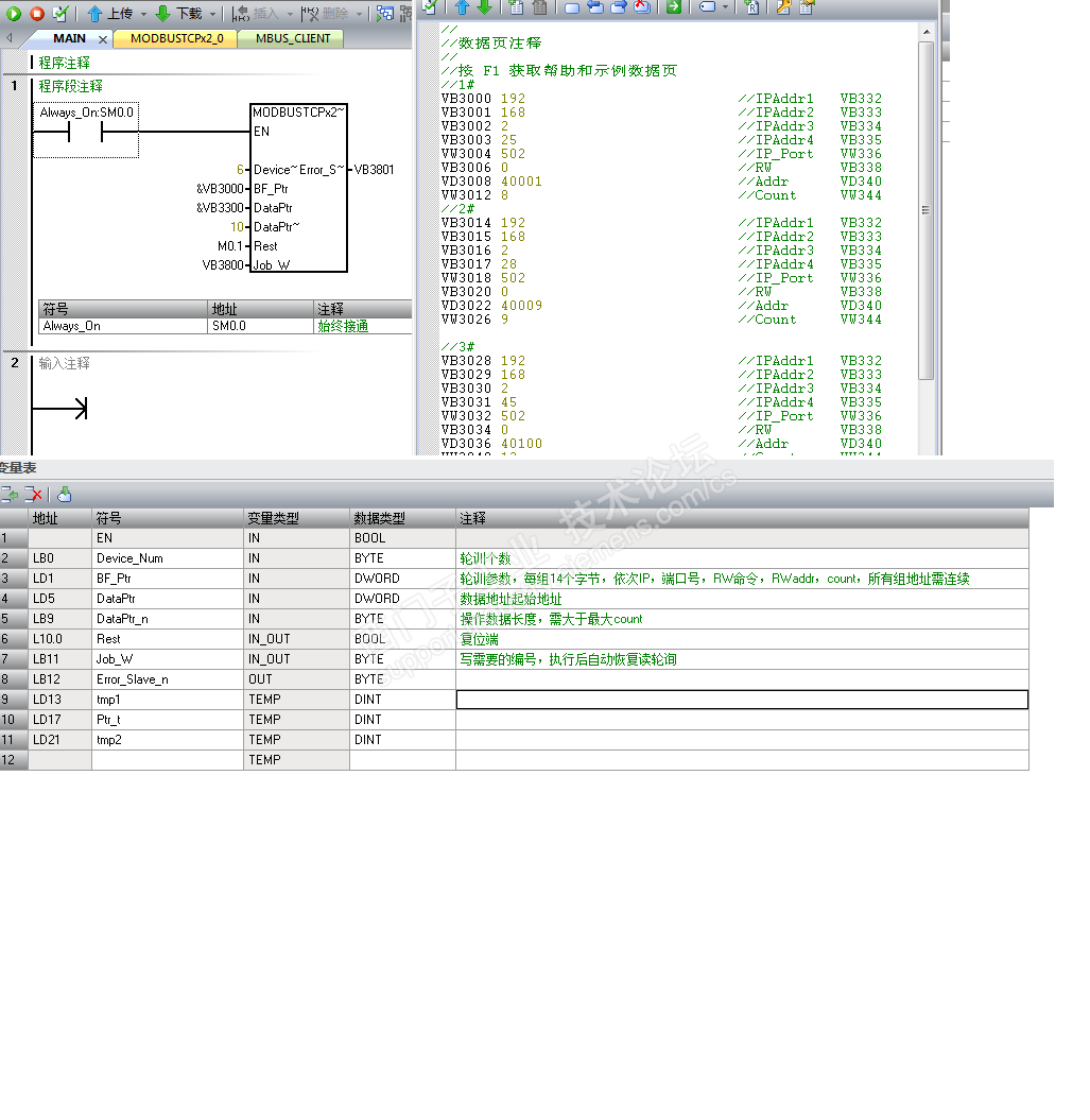

按照题主思路完全可以搞一个MODBUSTCP的轮训
