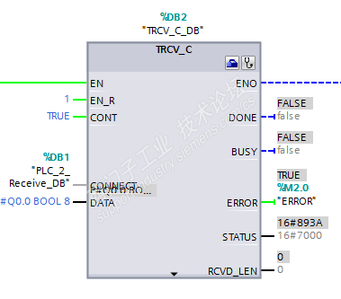

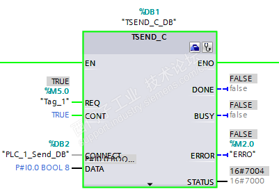

请问老师,我们按你上次说的P#指针格式,bool格式长度改成8或者16还是会出现这个报错,初始化或者软硬件重新编译还是会这样,改成byte格式后,报错变成80C3--“连接资源已使用”,初始化下就好了,这是为什么啊????
