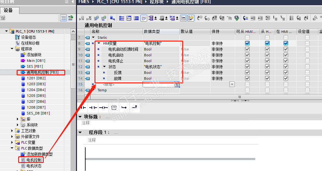

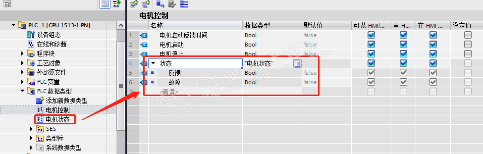

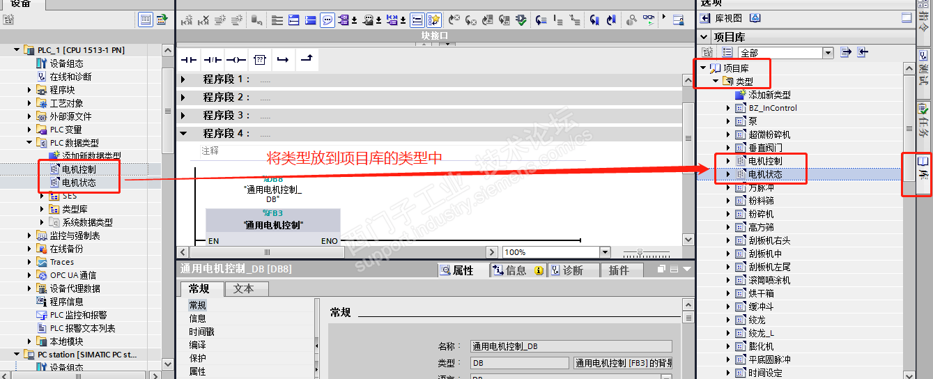

一、创建PLC结构变量:
将类型放到项目库中:
创建两个类型的变量:电机控制,电机状态。电机控制用于设置控制电机操作以及参数设置;电机状态用于显示到画面的变量绑定。
二、建立电机FB功能块:通用电机控制。在静态变量添加变量  HMI变量
三、建立电机实例

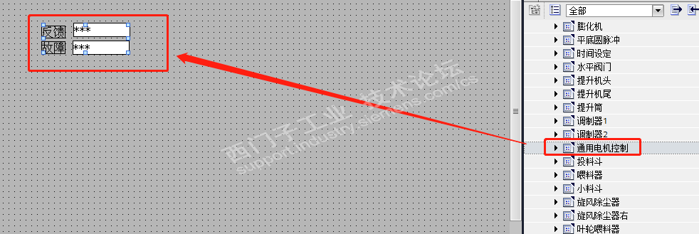

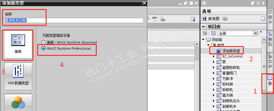

四、建立画面面板:

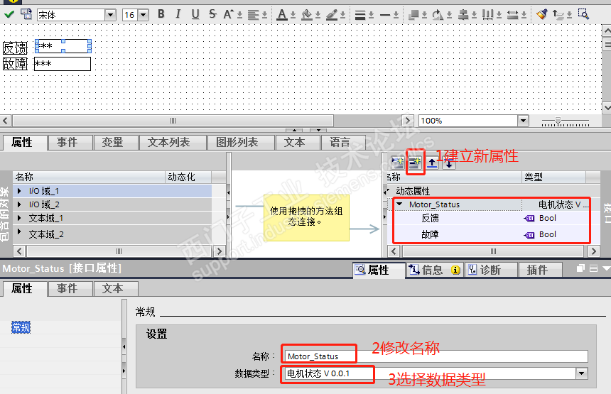

建立内部接口属性:
建立变量绑定:
绑定IO域过程值到变量

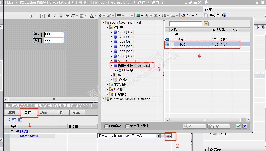

五、画面应用:
绑定变量:
1、选择接口
2、选择为变量类型
3、选择PLC中的程序实例DB8
4、选择结构变量
