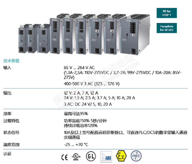

SITOP PSU 6200 系列独有的智能诊断接口及面板诊断功能可以完美的解决这个问题。
PSU6200系列的智能诊断接口不是基于MODBUS、IO-LINK这样的通信协议,因此不需要额外的通信模块,可直连PLC/DCS的普通数字量输入通道实现通信,上传电源信息如负载电流、电压、电压波动和寿命报警等。
PSU6200会持续地反复地发送一串曼彻斯特编码,这种编码只需要在PLC中调用一个免费的功能块,就能获取我们需要的电源诊断信息。随后PLC可将诊断信息上传至HMI,实现电源状态信息的可视化。

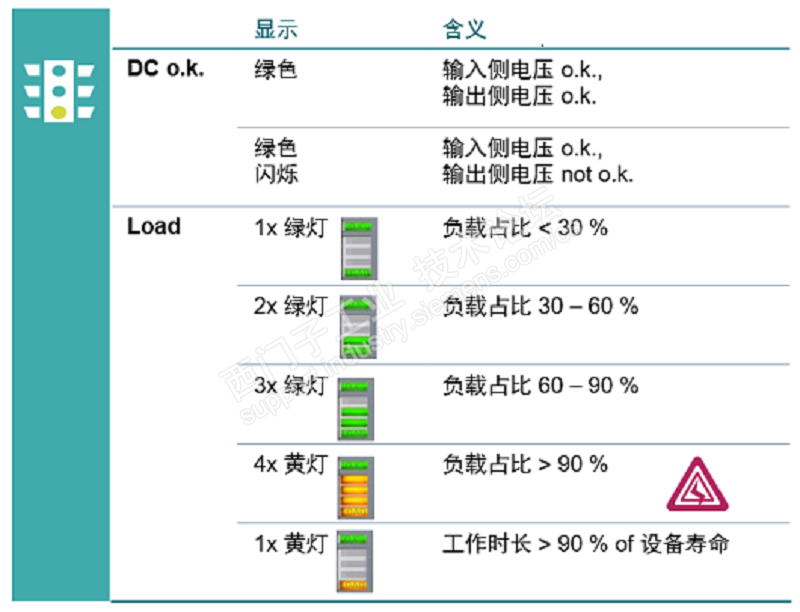

PSU6200自带的面板诊断功能可以通过亮灯的数量可以直观地展示出当前负载电流的变化,最底部的指示灯变成黄色说明电源的寿命即将耗尽。
PSU6200在生产过程中可提升系统的透明度和安全性,通过它的通信功能和诊断灯组,可以显示两个关键信息:
第一个是电源本身的运行状态,包括电压、电流、温度、寿命这些信息。
第二个是现场负载的运行情况,如果出现过载或者停机,负载电流和电压都可能出现波动,这些数据全部都能通过PSU6200上传到PLC进行进一步分析出来。
在适用性方面,PSU6200拥有单相输入、三相输入;12V输出、24V输出、48V输出等多种型号,满足客户对于控制电源的需求
