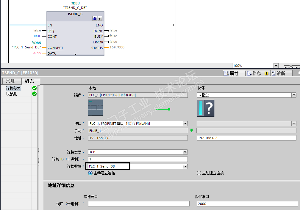

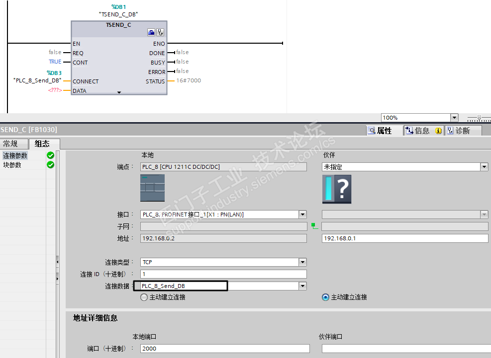

建议您,如果同时使用TSEND_C和TRCV_C的话,那只使用一个连接,如图所示
这是CPU1
注意CPU的连接数据,发送和接收是相同的
这是CPU2
