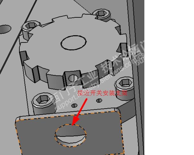

“两个同步齿形带夹持另一条悬链”两个传动系统经由工件建立机械连接?是这样的吗?
如图这个通常是检测从动设备是否运转的,变频器1拖2是可以的,将另一侧的编码器接入变频器的反馈系统。
如是上述的传动情况,微小偏差是可以被接受的。
