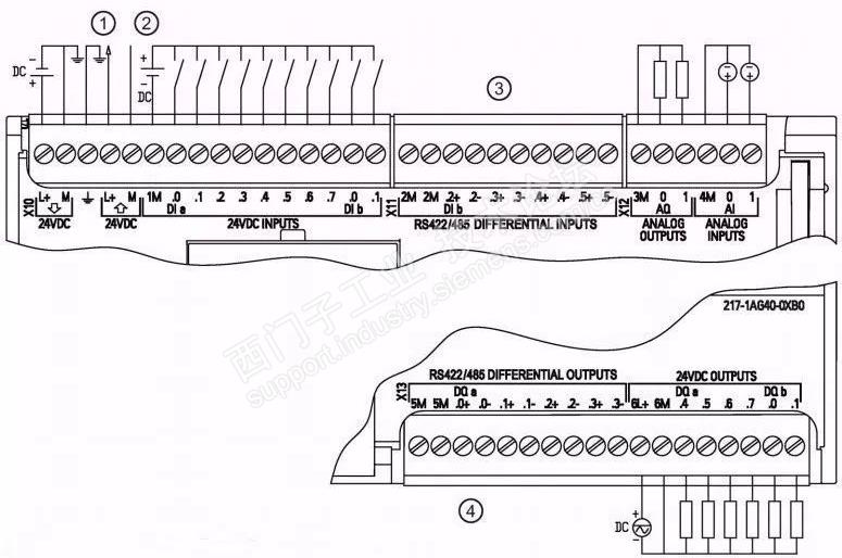

求助S7-1217C差分信号的接线,2M和5M接线端是做什么的?是共地??差分信号不是“+”和“-”就够了吗?如果我要接V90伺服驱动,这个2M我要接到哪里合适呢? 谢谢!
