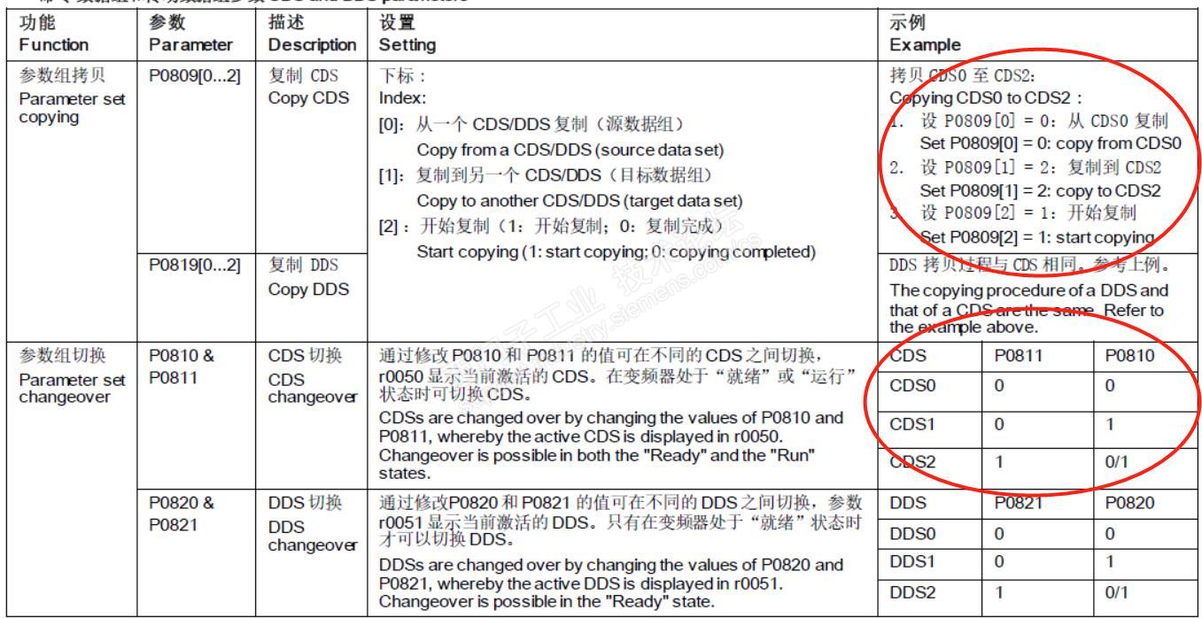

手头没有设备,没有办法实际操作试一试。
查了查V20的样本手册,还是有些地方想想不是很明白,见附图:
1)、P0809[0]=0:从第0组数据拷贝-------将CDS0拷贝到那里?
2)、P0809[1]=1:拷贝到第1组数据-------将什么数据拷贝到第1组数据?
3)、P0809[2]=1:开始复制---------------用什么指令激活?
4)、P0810(722.1) DI2无输入时,P0810 = 0;CDS0有效;
         P0810(722.1) DI2输入时,P0810 = 1;CDS1有效;
P0810在DI2输入与否的情况下,怎么会跟P0809的功能有关系?
