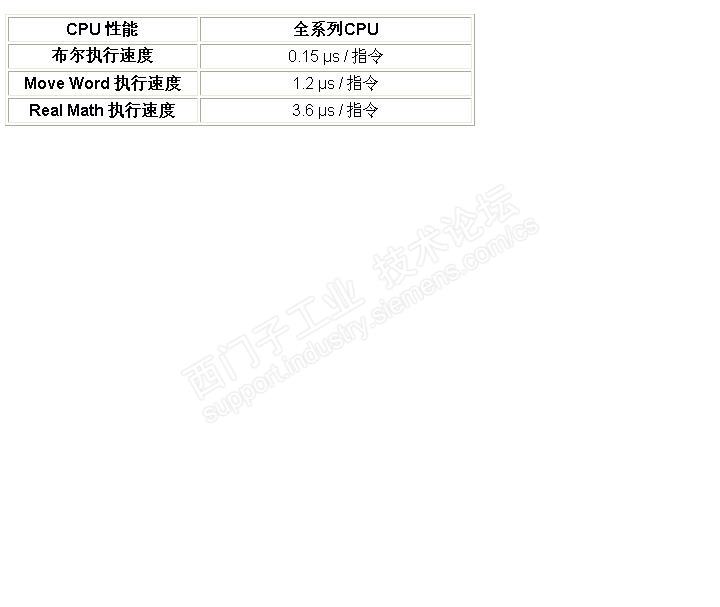

我在验证89楼程序原因中,找到了需要的答案。
上图说明plc执行一个位、指令所需要的时间。
而T32/T96的定时器时基是1mS,刷新是即时的。
这样就说明由于2个定时器网络段或者编写的位置不同,而出现的时间偏差有了一个依据。
