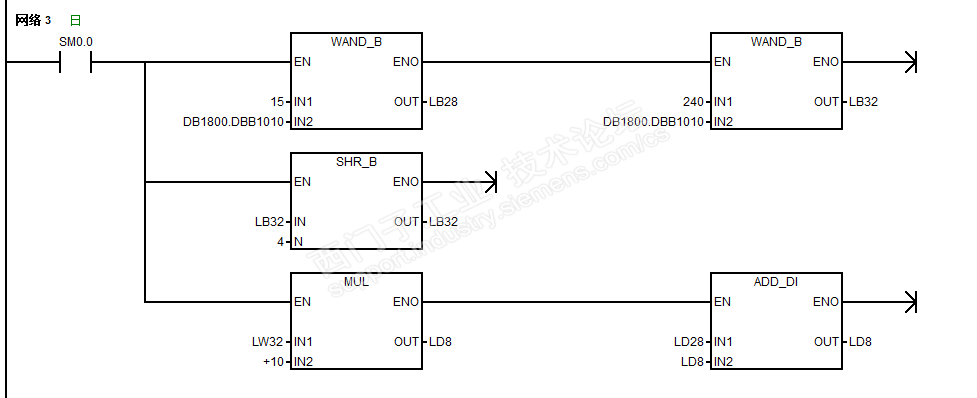

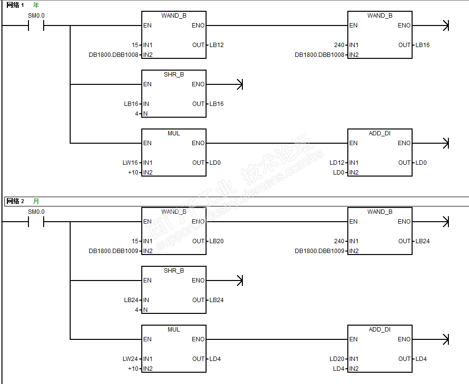

回复:828D如何读取系统时间

参考下面的例子:
