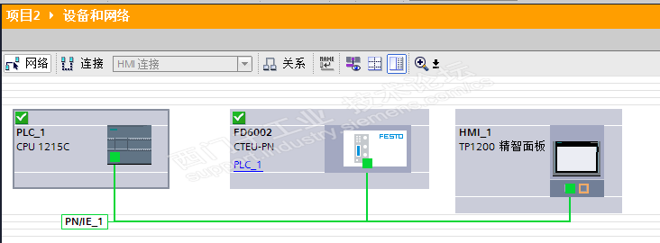

1、硬件配置 CPU:1215C AC/DC/RLY,阀岛:VTUG,网线、网线头均为西门子正规产品,两者在一个控制柜内,柜内接地良好,网线直连,不经交换机;Profinet通讯,阀岛GSD文件为官网最新版。

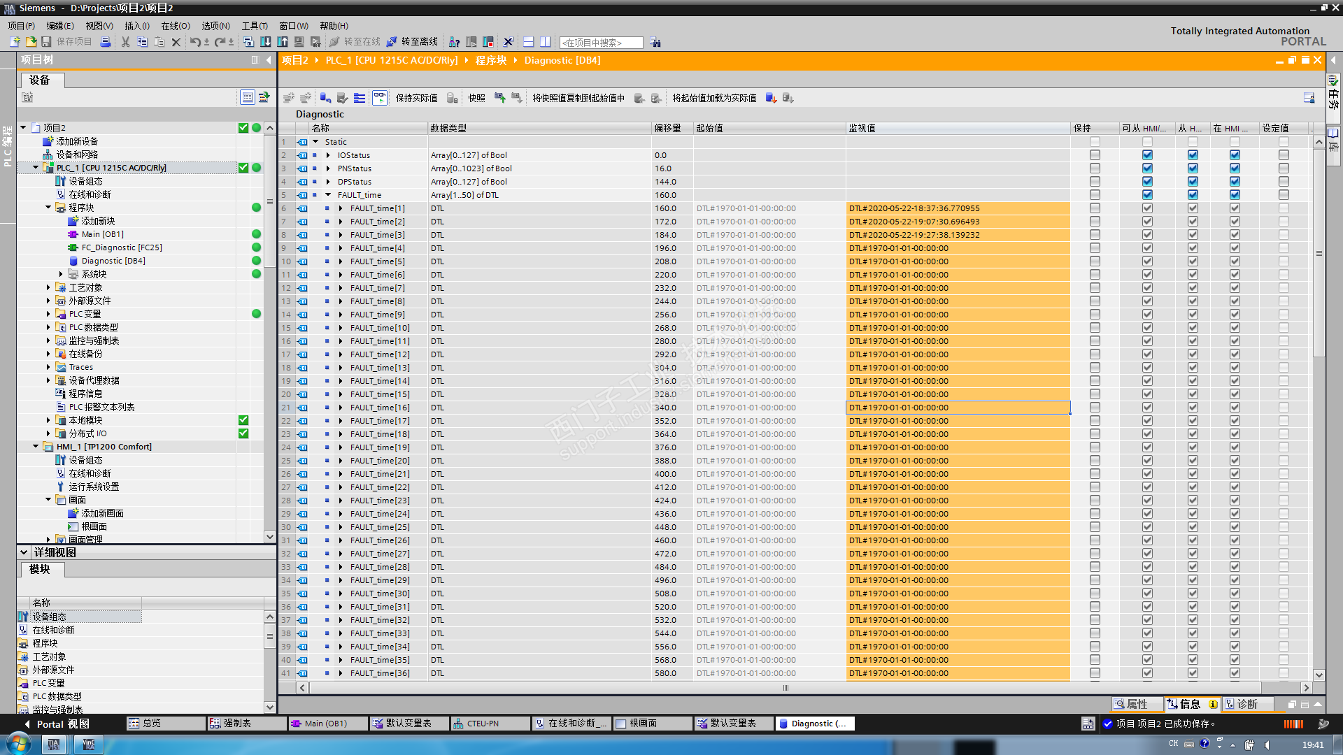

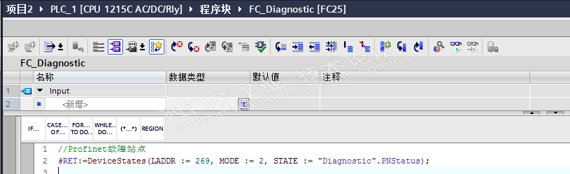

2、在实验室测试,周围无强电磁干扰,测试前已将网线和网线头、屏蔽层重做,修改阀岛IO更新时间,看门狗时间从默认的6ms更改为12ms,CPU和阀岛正常供电后通讯正常;程序检测到通讯有时30分钟左右中断一次,有时连续14个小时,时间间隔没有规律,通讯中断后2s自动恢复,已连续观察3天,问题依然存在,我准备了全新的两套设备,经过测试也会偶尔通讯中断。
3、耽误下各路大神的时间,烦请支个招,谢谢了,急急急!!!!!!
