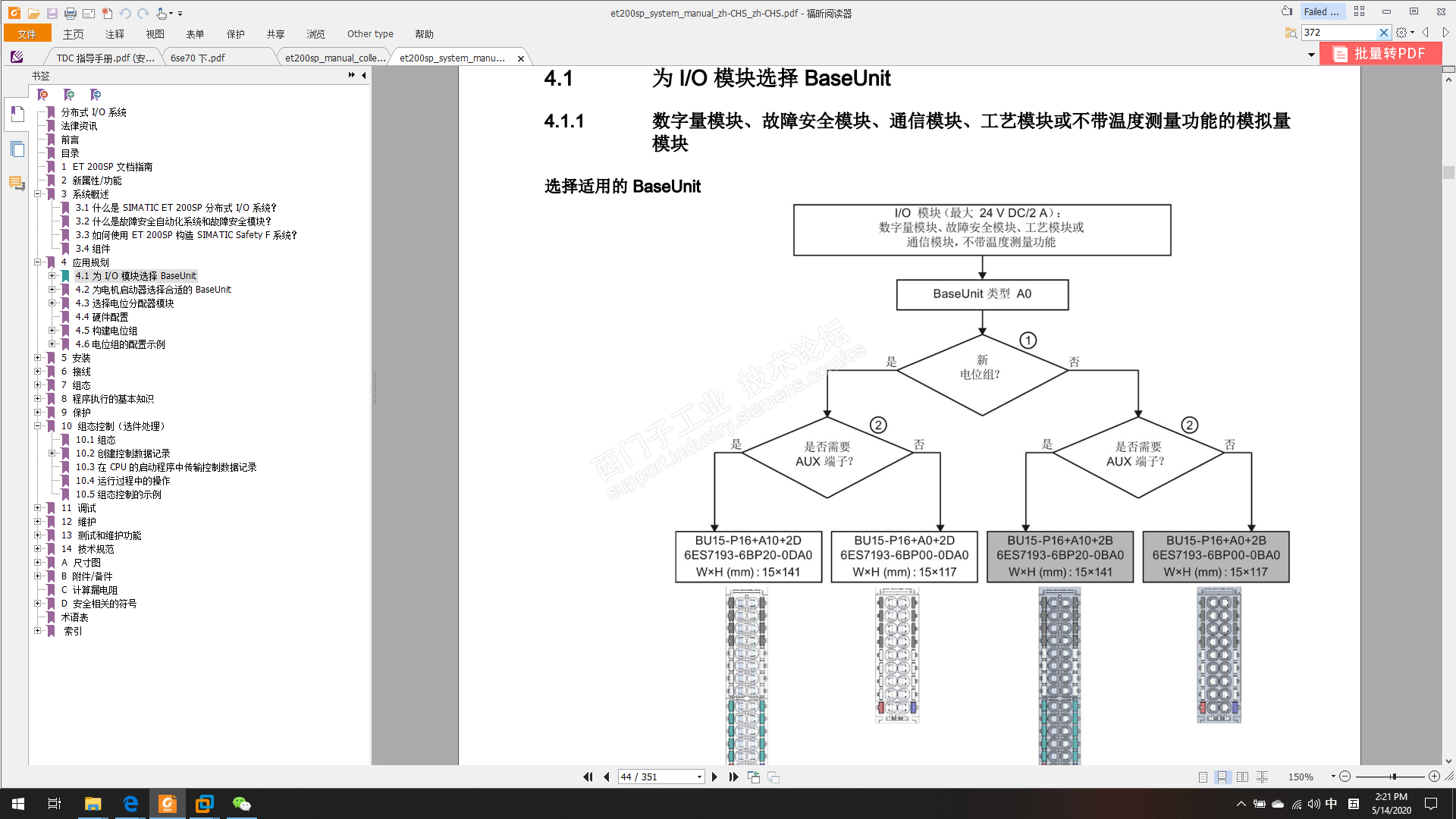

以下是引用温柔的郎在2019-11-06 14:47:45的发言 >3楼
防错用的???可我ET200SP系统中,无供电的底座安装AI 4xRTD没问题,但这个底座就是因为这个缺口方向不一样而不能安装4AQ模块,难道要安装4AQ模块就得找个新底座??ET200SP模块的底座不能通用??一种模块对应一种底座???
热电偶模块的底座是专用的,和其它不通用
