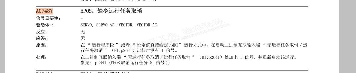

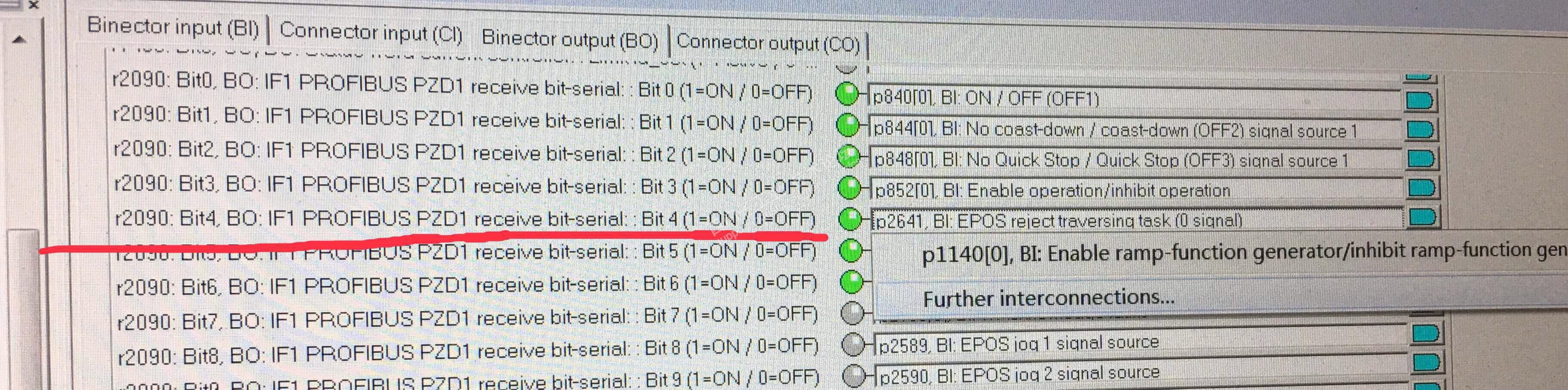

上下料机构偶尔出现A07487报警,starter联机发现P2641由1变为0,p2641关联r2090.4,应该如何排查,谢谢!
